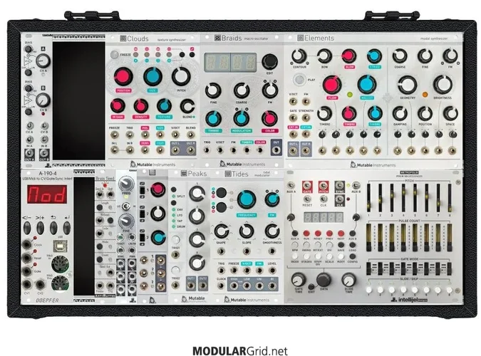

Hier noch mal ein wenig geschoben, was danach so sein könnte. (Nach den Anregungen hier)
Übrigens: Braids und Clouds sehe ich als Alternativen zu Elements in einem Patch. (später)
Einfach, um dem ganzen mehr Möglichkeiten zu geben. Wie gesagt: mir geht es ja um den relativ einfachen Zugang zu neuen Klängen OHNE komplizierte Pactches.
Auch, wenn das paradox klingt, wenn man über Modular redet. Aber genau den Eindruck habe ich bei diesen Modulen. Das ist ja überhaupt der Grund, warum ich das mache.

  • #40
Etwas offtopic kurz
Ich hab bei den MI Modulen immer die befürchtung das wir alle gleich klingen (weil soviel vorgegeben wird), daher würde ich schon auch filter benutzen.
(Ich mag zum beispiel die klockigen percussiven sachen sehr gerne, aber ich habe noch kein video gesehen, wo die nicht auch vorkommen und zwar genauso)
Zurück zum thema.
  • #41

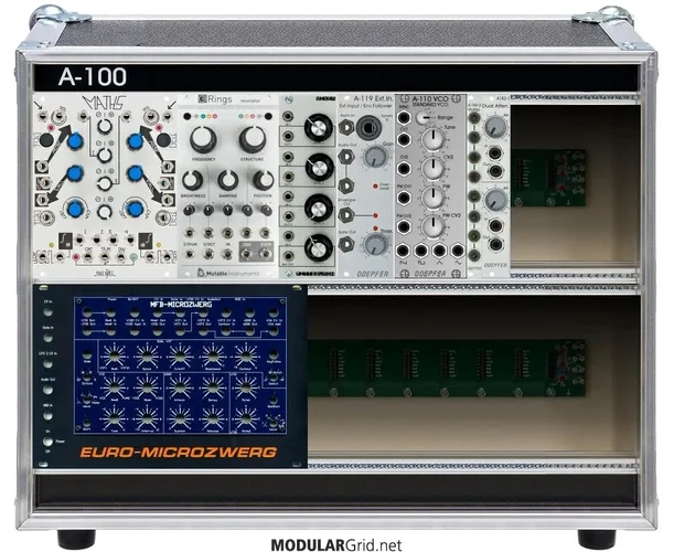

Wie viele andere auch, wurde ich durch das Mutable Rings angeregt, jetzt auch auf den Modularzug aufzuspringen :schweinachten:
Ich weiss nicht ob ich hier den Thread kapere, aber meine ersten Vorstellungen sehen etwa so aus:
den Microzwerg habe ich natürlich in normal, dazu ein A4, ein Minibrute, ein Theremin Plus, Moogerfooger Ringmodulator & Murf, Moog Sub 37, wenn ich Glück habe bald noch ein Dreadbox Erebus
erst mal ist das ganze als Effektgerät gedacht (Rings!!), vielleicht geht es aufs längerere Sicht Richtung West Coast (Dualoszillatoren, Lowpassgates, Rene)
denkt ihr ich sollte besser mit 3 HE als 2 anfangen?
würdet ihr noch mehr Multiples, Abschwächer, VCAs reinnehmen?

  • #52
(1) aus eigener Erfahrung ja. Es sei denn, Du bist suchresistent...
(2) siehe Thread, starte mit wenigem, was Sinn macht, dann merkst Du von allein was Dir fehlt...
