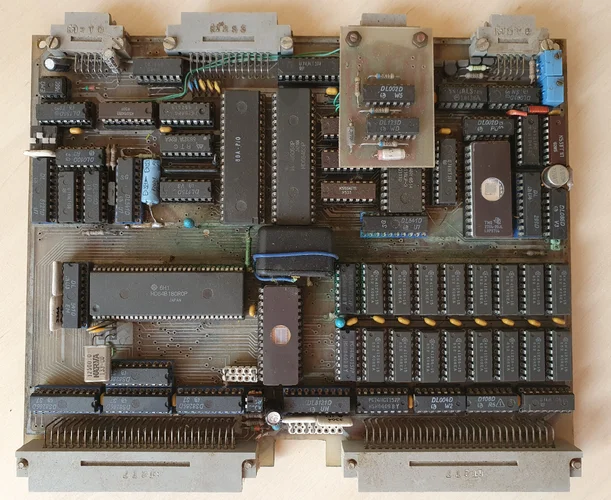

Hier mal ein DIY-Motherboard eines CPM+ Rechners (HD64180, 512kB RAM, K1520-Bus), den ich Mitte der 80er gebaut habe:

Dass Du die Chips unter der Staubschicht erkennen konntest...
Dieser Rechner wurde 10-20 mal gebaut. Weitere Platinen waren Grafikkarte mit NEC µPD7220 bzw. DDR U82720, Floppy-Controller mit NEC µPD765 bzw. DDR U8272D und eine IO-Karte u.a. mit dem SID aus dem C64 und dem AY-3-8912 (Scheider CPC). Letztere Karte wollte nicht jeder.
Die Schaltungen und die Software der Grafikkarte nebst vielen Beispielen in Turbo Pascal wurde damals in einem Buch veröffentlicht.
Meine DDR-Computerzeit begann sehr früh mit Z80 und Hex-Tastatur, 1K RAM und endete nach etlichen selbstgebauten und teilweise veröffentlichten Rechnern mit der Wende.
Der noch in der DDR gebaute Rechner wurde dann durch einen NoName PC AT abgelöst. Schade, dass ich den DIY nicht aufbewahrt habe, einzig die gezeigte verstaubte Platine existiert noch.

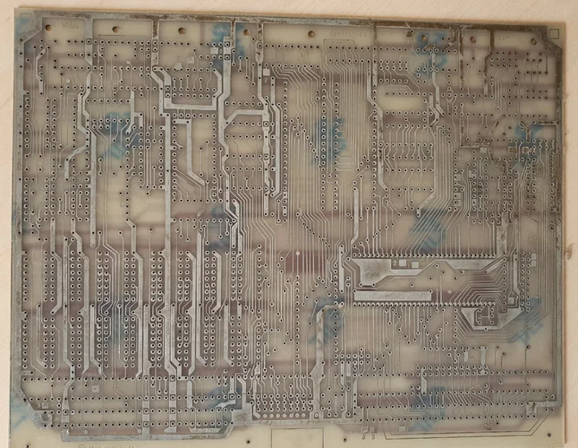

Ich überlege gerade, woher die Leiterplatte kam. Die sieht ja mit Durchkontaktierungen und chem Zinn professionell hergestellt aus.
Ja, die sind professionell hergestellt worden. Wo, weiß ich nicht mehr. Das Layout ist auf Millimeterpapier mit Bleistift/Buntstift und Radiergummi entstanden.
Ich hab noch eine unbestückte Platine:

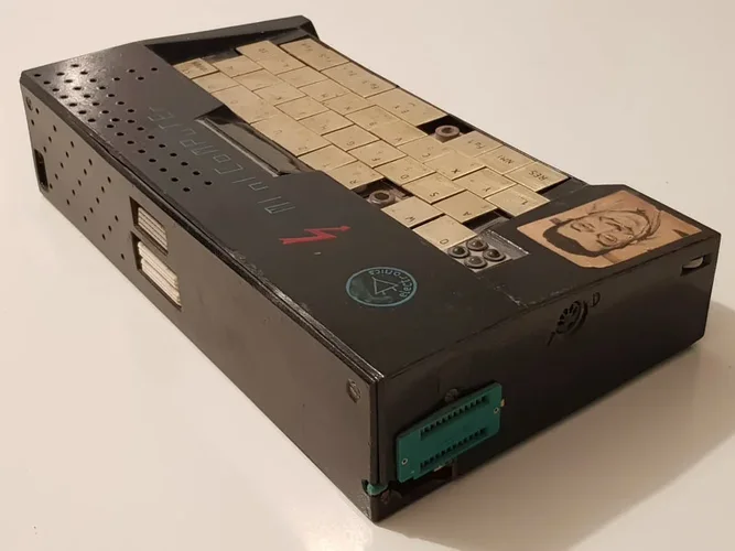

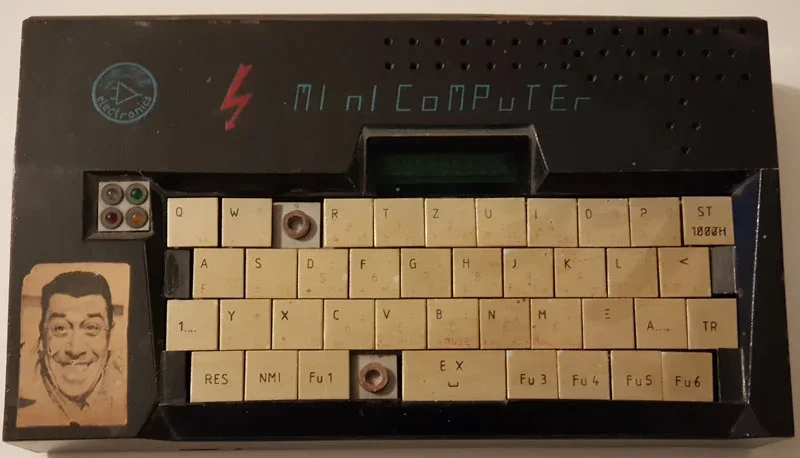

Einzig meinen ersten Eigenbau-Computer habe ich noch behalten.
Zwei Tastendeckel sind schon verloren gegangen.
Das Bild links unten kaschiert die liederlich gebohrten Löcher für den Lautsprecher.
Hatte auch Tonband-Interface und EPROM-Programmierer drin:
Das Gehäuse war von Hand aus Leiterplattenmaterial gesägt, von innen verlötet und dann lackiert.

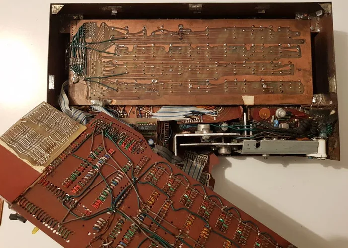

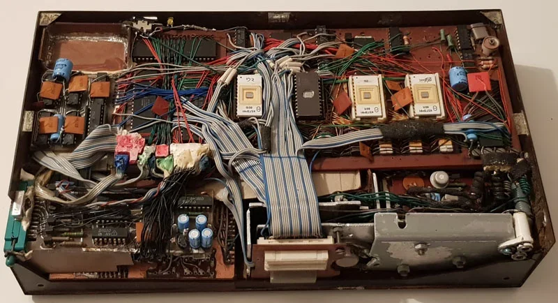

Das Innenleben war auf maximale Packungsdichte optimiert:
Um den Aufwand für die Hauptplatine zu minimieren hab ich vieles mit dünnen Drähten in Wickeltechnik verdrahtet.
Links unten sieht man eine schräg montierte Platine, das war das Interface zur darunter liegenden Taschenrechner-Platine.
Hatte ich einen wissenschaftlichen Taschenrechner geschlachtet und als Arthmetik-Einheit an den ansonsten eher rechenschwachen Z80 angekoppelt.
Mit dem Konzept konnte ich damals sogar den Prof. Kreul an der Ingeneurhochschule Zittau beeindrucken.
Für die Tastatur hab ich eine richtige Platine gemacht.
Der Bein-Abstand der verwendeten Halleffekt-Taster (vornehm geht die Welt zugrunde) war groß genug, dass das leichter machbar war.
