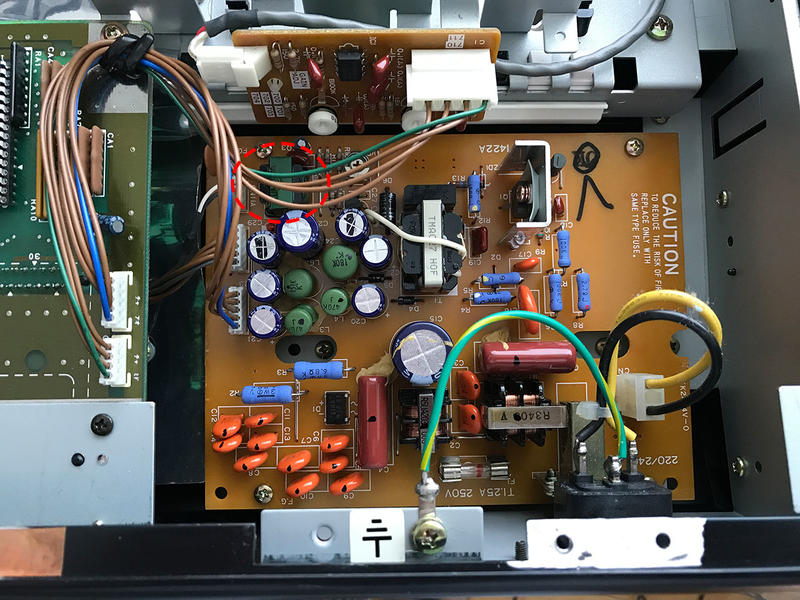

Welche Ursache ist für das Piepen eines Netzteil verantwortlich ?
Was kann man da ausbauen/tauschen, damit dies aufhört, ohne das ges. Netzteil 100% gg. anderes/neues tauschen zu müssen?
Jeder kennt das. Mal hört man dies mehr, mal weniger.
Bei meiner Korg Wavestation EX ist das aktuell so nervig laut, dass man kaum länger als ein paar Minuten direkt am Gerät was machen kann, ohne vollständig wahnsinnig zu werden!
Mögliche Lösungen ?

Sofern das an dem fast blinden Display liegt, wäre das eine Möglichkeit:
Ausbau des grünen Trafos (Inverter) zum LCD Display, wäre hier beschrieben und bebildert.
Erfordert allerdings etwas elekronisches Geschick (Erfahrung) im Umgang mit dem Lötkolben

Hi, hochfrequente Störtöne können von Transformatoren verursacht werden. Ein Klassiker war früher der Zeilentrafo im Röhrenfernseher. Heute kommen eher Induktoren in Schaltnetzteilen oder die genannten Displaysteuerung in Frage. Konventionelle Netztrafos eher weniger, wenn die Brummen, dann mit Netztfrequenz oder Vielfachen.
Wenn Stethoskop, dann komplett aus nichtleitendem Material, weil sonst ist es ein wirkungsvoller Tötungsapparat. Wenn das Geräusch im Normalbetrieb stark hörbar ist, braucht man das bei geöffnetem Gehäuse eh nicht. Ich würde des Gehäuse öffnen und vorsichtig bei Testbetrieb den Verursacher suchen und versuchen das Gefiepe zu modulieren indem ich mit einem Esstäbchen aus Holz die verdächtigen Bauteile maltretiere. Viel Erfolg und schön wachsam sein. Im zweifelsfall lieber einem Profi überlassen! :school:
Ich vermute, dass ich das Piepen direkt ohne Zusatzhilfe werden orten können .. sonst würde ich z.B. den Kern einer Küchenpapierrolle o.s.ä. für nehmen.

'habe heute endlich etwas Zeit gefunden und mich dem Problem gestellt.

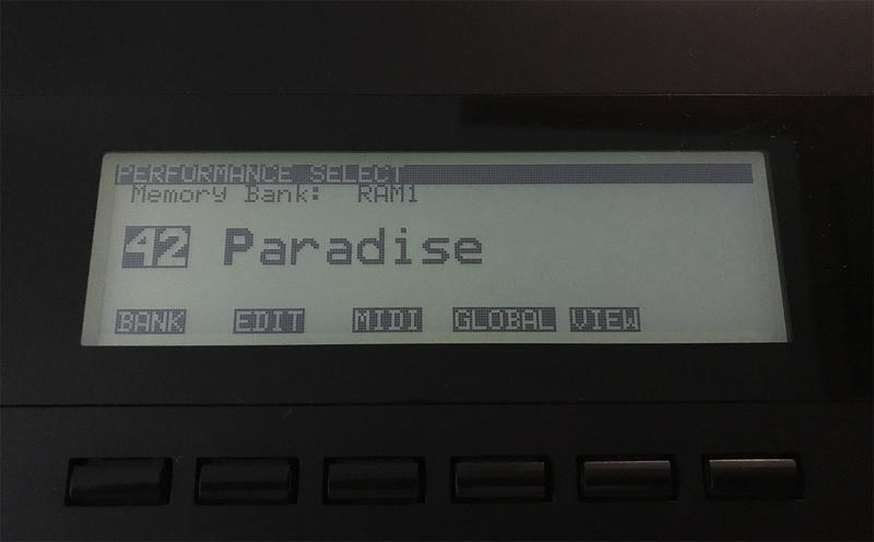

Ja - schuld an dem Piepen war der Inverter/TraFo des LCD-Displays (s. unten rot markiert im Bild). Aufgrund der Tatsache, dass das Display noch gut im Schuss ist (s. ebenfalls Foto w.u.) entschloss ich ausschliesslich den Inverter gg. einen baugleichen (gebrauchten und praktisch lautlosen) zu tauschen. Im Bild w.u. sieht ihr bereits den neu eingelöteten Inverter.
Das Display verrichtet nach wie vor gute Arbeit, so dass ich (vorerst) auf ein € 60,- LED-Display verzichtet habe. Nun ist die Wavestation praktisch lautlos (hinsichtlich der TraFo-Geräusche).
