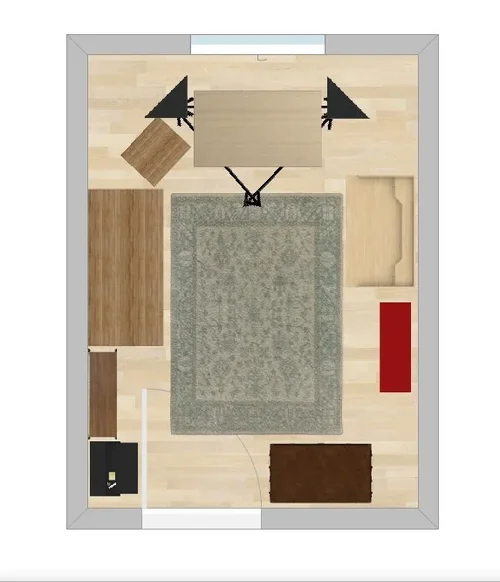

Hier eine Skizze meines Raumes, 3,43 x 4,42m.. circa
In der Mitte, am Fenster, mein Arbeitstisch, daneben (die schwarzen Dreiecke) kommen die Monitorständer mit den Monitoren drauf, hin.
Witzigerweise habe ich die Abhörposition unbewusst (oder instinktiv?) genau auf den Idealwert hin ausgewählt - nämlich ein Drittel der längeren Raumseite. Habe später ausgemessen und das überraschende Ergebnis gesehen ^^
Akustische Optimierung will ich nicht übertreiben - 4 Bassfallen für jede Ecke und direkt hinter die Monitore, neben dem Fenster, sowie Diffusoren an den Punkten der ersten Reflexion. Vielleicht noch Absorber an die Decke.
Ich freue mich jedenfalls auf das Projekt. Es ist mein erster wirklicher Musikraum, den ich von vornherein als solchen plane und einrichte.
