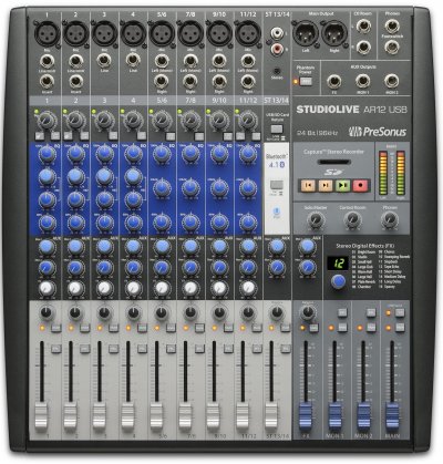

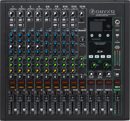

Ok, ich hab mal im Detail verglichen.
Presonus hat AR8, 12 und 16, bei Mackie gibts zusätzlich einen 24er. Presonus hat die Anschlüsse oben, Mackie dagegen auf der Rückseite. Der USB sitzt bei Beiden hinten unten in der Mitte.
Schauen wir uns mal den 12er bei beiden an.
Kanäle 1+2 haben HiZ
es gibt einen extra Stereokanal mit Miniklinke und Bluetooth, bei Presonus wird der als Rückkanal für USB oder SD Karte benutzt, das ist beim Mackie anders.
beide haben einen FX Fader, daneben zwei weitere, bei Presonus Mon 1 und 2, bei Mackie Aux 1 und 2.
Die Kanäle sind nahezu identisch aufgebaut, bei Presonus gibts allerdings einen PFL Taster, bei Mackie nicht, dagegen hat es einen Schalter für den Stereobus.
Die Effektsektion unterscheidet sich dagegen. Bei Mackie gibts ein Grafikdisplay und Speicher, bei Presonus nur eine Siebensegmentanzeige und Presets.
Man könnte meinen, Mackie hätte bei Presonus kopiert, ich würde aber sagen, daß die Pulte von gleichen Hersteller stammen (der weder Mackie noch Presonus ist) der sein Originaldesign an Kundenwünsche anpaßbar anbietet, so wie man das von Laptopherstellern kennt.
Bisher dachte ich, daß Presonus die AR Serie selbst entwickelt und produziert hat, was ganz offensichtlich nicht der Fall ist. Hoffentlich sind diese Mackies dann genauso rauscharm wie die Presonus AR Modelle.
Hier mal beide 12er nebeneinander zum Vergleich (der Presonus ist der ältere AR12 USB, der aktuelle AR12c hat die beiden Mon Fader anders bezeichnet):

Ob sich die Aux Sends wohl pre/post schalten lassen?
Ich glaub nicht, jedenfalls nicht außen. Das sind Monitor Sends, und die liegen zumindest beim Presonus post Fader.
Wobei sich offenbar beim AR12c gegenüber dem AR12 die Bezeichnungen geändert haben, beim älteren AR12 steht da noch MON1 und MON2, wie beim Mackie.
Ich hab die Bilder mal ausgetauscht.

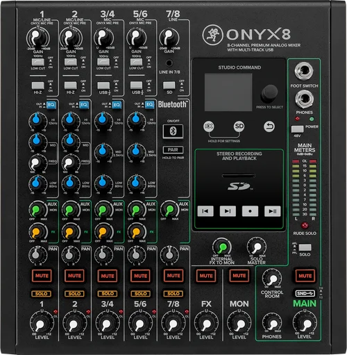

Wenn ich mir das Onyx 8 anschaue, bin ich froh, dass ich das Onyx820i habe.
Da hab ich zwei Kanäle mit Inserts, zwei Aux Pre/Post, zwei Returns. SD-Recording braucht man nur bei Gigs, interne FX wenn man geringe Ansprüche stellt.
