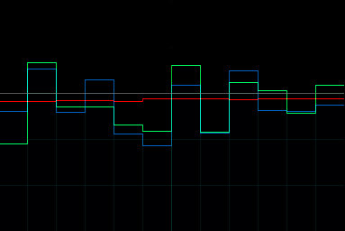

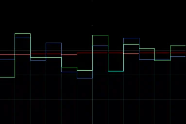

hier noch was nerdiges, ein Maß für die Unruhe
disturbance-measure-2-jpg.108462
Grün: Aenor, Blau: Young, Rot: Equal
Die Messung: das Beating im Abstand 0,3,4,7 multipliziert, addiert und squared für jede Note.
Also ein eher krudes Maß das auch nichts darüber sagt wie es klingt
