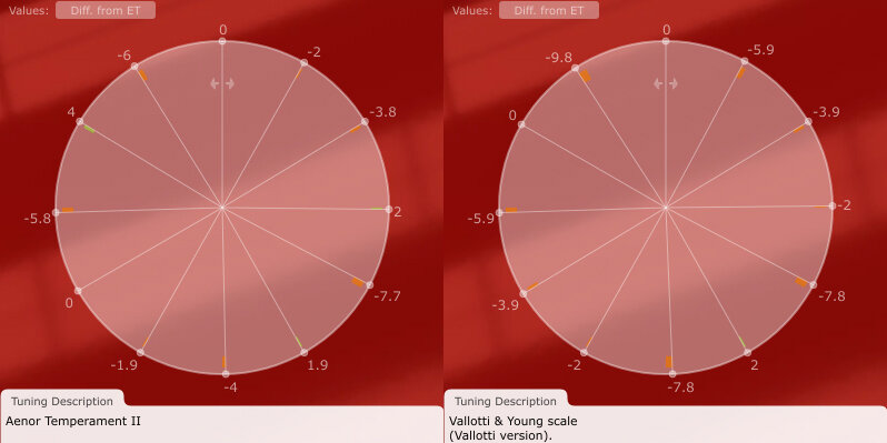

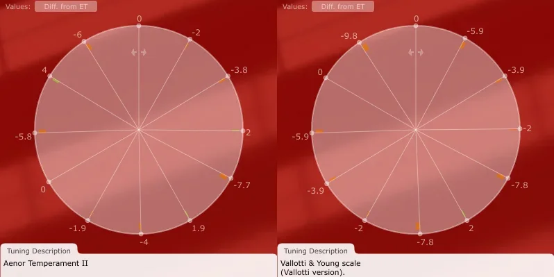

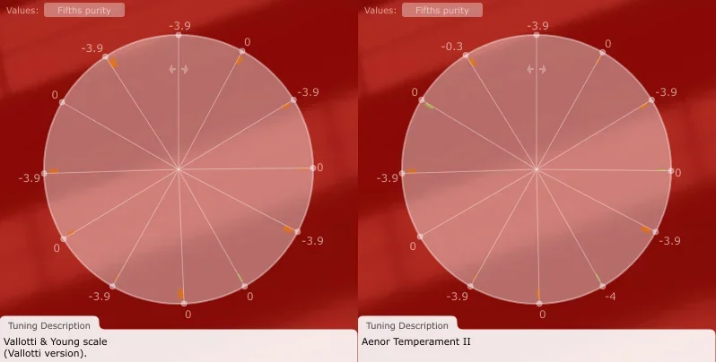

In Pianoteq 7 kann man sich so einen super zirkulären Graph der Stimmung anzeigen lassen,
mit Abweichungen von Quinten, großen Terzen, und Konsonanz
und da sehen die Parameter "meiner" Stimmung naiv-theoretisch doch im Vergleich echt sehr gut aus
Allerdings ist mir auch mehr und mehr klar daß es darauf am Ende nur sekundär ankommt
und das ganze doch ein seeehr weites Feld ist- aber ich räume der Stimmung die Möglichkeit ein sich zu etablieren.
Überhaupt ist die Software - ich glaube ich muss die upgraden auf 7.
