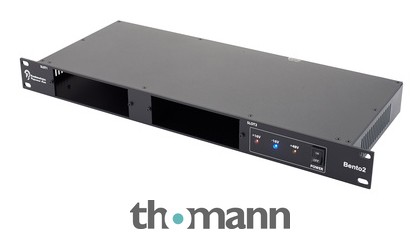

Anyway, habe im ersten Step die beiden CAMDEN Pre-Amps ausgebaut und ziehe nun in Erwägung, das hier anzuschaffen...

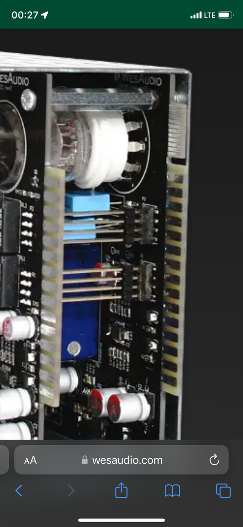

Was hast du für ein Rack?…gefunden IHS Panzer. Die WES Module gibt es in 2 Varianten einmal mit Zusätzlichen Pins für TotalRecsll Anbindung in den WES Racks und einmal ohne. Bei anderen Racks hast du gelegentlich eine Schraube ober und unterhalb vom Steckplatz dort stoßen dann die zusätzlichen Pins an und man bekommt es nicht ganz rei geschoben.
Ich hatte das nicht erwähnt da du ja schon im Besitz von WES Modulen bist.
Evtl. mal ein paar Module Switchen da die Schrauben meist nich bei jedem Steckplatz vorhanden sind. Oder mal WES anschreiben ob sie dir das Tauschen.
Dann wünsch ich viel Spaß und Grüße nach Köln. Ich bin da am 13.12. ein Kollege gibt ein Konzert.
  • #175

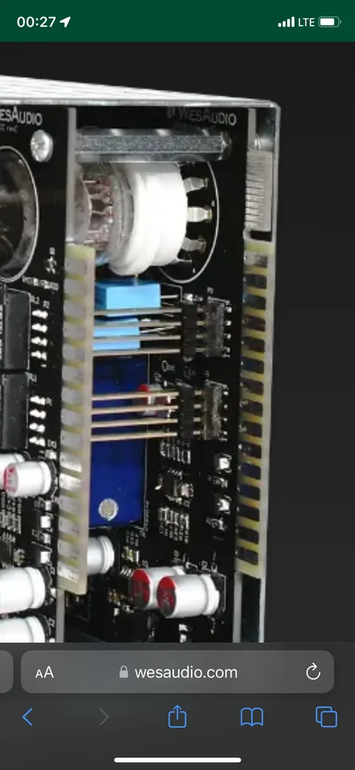

Da Rechts oben siehst du die Pins.
Ich habe gerade flott gegoogelt und in dem IGS Rack gibt es da keine Schrauben an den Steckplätzen.
Aber das der Rhea da nicht komplett reingeht wundert mich….meiner macht dahingehend keine Probleme.

Nee, nee... evtl. habe ich mich da unklar ausgedrückt: Es passt von der Frontpaltte her nicht - kanste machen was Du willst: Da fehlt schlicht weg ein harter Milimeter. Das hat also nix mit den Pins zu tun, die WES Module passen ohne Probleme in den IGS Panzer. Ich habe das jetzt bereits kompensiert (auch emotional!) und mir das BENTO für die beiden Pres von CRANEBORNE AUDIO gegönnt... kann im Panzer also nur noch maximal einen Slot für ein geeignetes Mono Modul nutzen, die Lücke ist dann das "Ventil" für die Abwärme. Haken dran!

Klappt gut mit dem BENTO 2, obschon es ein bisken gewöhnungsbedürftig ist, die beiden Camdens seitwärts eingeschraubt zu betrachten & zu bedienen.
Und der Verursacher meines Problems konnte ich ausmachen: Es sind definitiv die Frontplatten von WES AUDIO, die offensichtlich einen Ticken breiter sind als der "Standard" (ich befürchte, den gibt es nicht wirklich). Ein Schelm, wer da Böses denkt...
