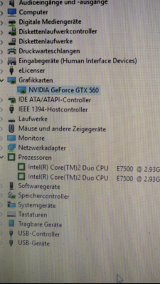

Da sein jetziger sehr in die Jahre gekommen ist, braucht er mindestens Board, CPU und Ram.
Bräuchte man nicht zum Vergleich die Infos, welche Komponenten es im alten Rechner genau sind? Vielleicht ist es schon ein i7 mit 32 GB RAM auf einem vernünftigen Board? :agent: Ok, RAM ist noch am einfachsten dazu zu stecken bzw. auszutauschen. Die Frage wäre, warum das Mainboard nicht mehr ausreicht. Oder welche CPU momentan verwendet wird. Bringt z.B. das 2666er RAM auch tatsächlich die doppelte Performance von 1333er RAM? :agent:
Glaub mir, die Klamotten sind so alt das wir schon froh sind das wir die PCIe Grafikkarte weiter nutzen können.

Ich würd mich auch dafür interessieren, was derzeit an HW verbaut ist. Auch wenne s keine genauen Bezeichnungen gibt. Zumindest CPU und Speichergröße kann man ja leicht aus Windows raus lesen.
