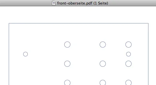

  • #72
citric acid schrieb:
hier mal 2 bohr vorlagen aus dem file von Christian exportiert.
Diese habe ich zum bohren meiner frontplatte genommen
Eeeehm, das sind weisse blätter papier (zumindest in mac os x preview)
  • #73
...ja genau, immer jeweils genau 1x DIN A4 ausfräsen :mrgreen: ...

@ florian:
also hier bei mir am mac gehts unter der vorschau hast Du es mal ausgedruckt , sind nur böhrlöcher und der umriss.
ich konnte es super ausdrucken und danach ausschneiden.
geren stelle ich aber das ges. file zur verfügung ist aber dann für illustrator !
