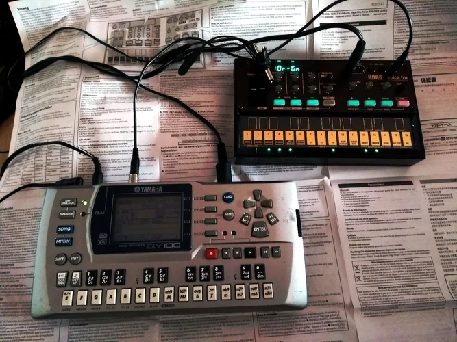

Der QY 100 ist ja an sich schon eine One Man Army ... aber so ist das echt ziemlich geil. Und winzig !!
( Der Yamaha hat einen eigenen EXTRA Input für E-Gitarre, mit eigenen FX, da geht der Volca rein und lâsst sich perfekt zu den 8-16 Kanälen mixen ) .
Einige Parameter im Volca sind direkt über den Sequenzer steuerbar , allerdings fehlen mir cutoff und resonance doch ganz schön. Ich benutze ja sonst ausschließlich Yamaha ROMpler , da sind das die Hauptparameter zum Sound schrauben . Gibt es unter EDIT da was ähnliches ? In dem Dschungel komme ich noch nicht zurecht , aber grundsätzliche Einstellungen hab ich schon mal hingekriegt .
  • #131
Tausend neue Fragen …
Beim Korg , siehe Fot oben, läßt sich ja nur ein Midikanal einstellen ( soweit mir bekannt ).
Wenn ich jetzt versuche eine Sequenz damit laufen zu lassen und die Mididaten auf den QY überspielen möchte erscheinen dort nicht sämtliche Töne der Sequenz. Ein Teil wird direkt auf dem entsprechenden Kanal / Track mit dem gewählten Sound abgespielt, aber die andere Hälfte wird vom QY mit dem Groundsound Piano leise abgespielt und lässt sich auch über den integrierten Mixer wede regeln noch irgendwie zuordnen.
Das gleich passiert mit der RM1X. Das Aufnehmen von Midi auf andere Geräte ist irgendwie immer problematisch.
Es nervt auch wirklich das man den Volca zum Wechseln des Kanals ausschalten muss, da muss man ggf. erstmal vorher die Einstellungen abspeichern. Das hätte man echt besser lösen können. Wenn dafür jemand einen Mod erfindet baue ich SOFORT ein Drehschalter ein !
Umgekehrt funktioniert das prima, der Korg als Empfänger von SequenzerTracks läuft super.

Wenn ich per Midi Merger alle 16 Kanäle zusammen auf einen Kanal führen kann, und DEN dann recorde , wäre das eine Option ?
Das geht nämlich in der Yamaha RM 1 X .
Nachtrag :
das geht da leider nur für den MIDI OUT , aber ich habe jetzt nochmals auf die RM 1 X aufgenommen und dann die Daten geprüft. Auf dem Volca Track sind grade mal 6 Töne zu hören, aber es sind in zwei Takten tatsächlich hunderte CC Befehle gesendet... Und die Noten haben dabei teilweise eine Velocity von 02-08 und sind je nach Voice nicht zu hören . Wenn ich das editiere geht es sogar.
Allerdings stolpert die Sequenz wenn die Aufnahme sich wiederholt .
Wenn ich allerdings zB. 40 Takte aufzeichne läuft es flüssig durch . Die Pattern kann ich bis 256 Takte lang machen.

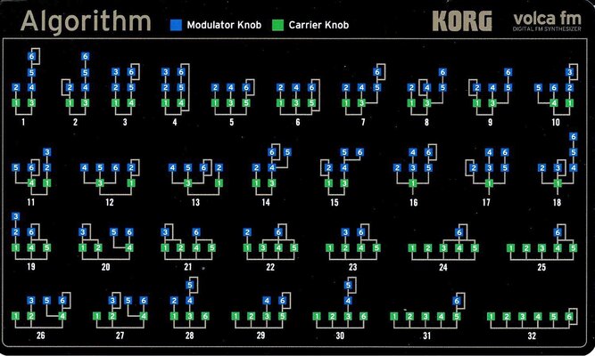

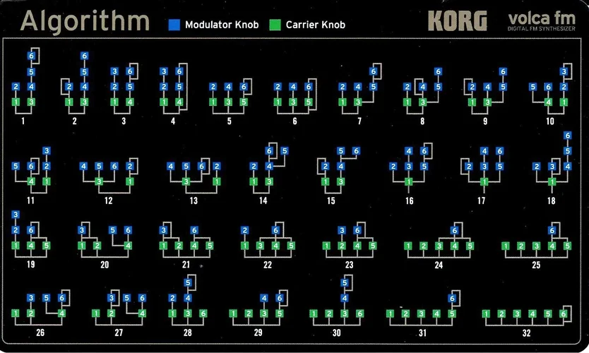

Mehr Modulationsstärke erzeugt mehr Obertöne, das könnte man mit dem Öffnen eines Filters im einem subtraktiven Synth vergleichen. Dementsprechend wäre weniger Modulationsstärke das Schließen eines Filters.
Beim Volca FM wäre das dann Output Level der Modulatoren. Je mehr Output Level, desto mehr Modulation kriegen die Carrier Operatoren ab (die Operatoren, die moduliert werden). Je nach gewähltem Algorithmus sind das bei FM halt andere Operatoren.
Und je nachdem wie der Algorithmus verschaltet ist, hat as Aufdrehen der Output Levels unterschiedliche Effekte. Wenn du Output Level eines Modulators der direkt auf einen Carrier wirkt, wird das wohl am ehesten in Richtung Filter öffnen gehen.
Wenn du Output Level eines Modulators aufdrehst, der selbt auf einen Modulator wirkt erzeugt das aber auch mehr Obertöne. Probiers einfach aus.
Versuch mal bei Algorithmus 1 die Output Levels von OP 2 und OP4 aufzudrehen.
