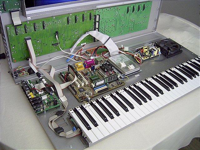

Was meinst du mit das ROM hat sich verabschiedet, du sprichts vom Neuron Keyboard nicht dem Controller fürs PlugIn oder? Das Neuron Keyboard ist ein PC und hat kein eigentliches ROM max. BIOS.
Wo genau liegt dein Problem, bootet er nicht mehr oder bleibt er während dem booten stehen?
Im Neuron arbeitet ein ganz normaler PC (Intel Celeron) und jeder Computerschrauber sollte die Hardware problemlos reparieren können.
Das Teil läuft unter Linux, Betriebssystem kann man runterladen.
Falls BIOS defekt sein sollte (Software), so stellt sich die Frage, welches BIOS es genau ist und ob der Baustein als EEProm nachträglich gebrannt/geflasht werden kann (was zu 99% gehen sollte).
Sollte der Bausteil defekt sein, bzw. nicht korrekt arbeiten, so ist dieser auszutauschen.
-> http://neuron.audiodsp.net/Neuron-Techn ... _V1_22.pdf
-> http://www.matrixsynth.com/2010/08/hart ... l-kit.html
Das Orig. Mainboard ist offenbar ein Asus-Board..
-> http://www.ebay.de/itm/Hartmann-Neuron- ... 7675.l2557
-> https://static.gearslutz.com/board/imge ... 04af699202
-> http://3.bp.blogspot.com/_FMBJEkaC8Lw/R ... n_Open.jpg

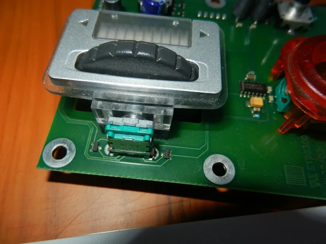

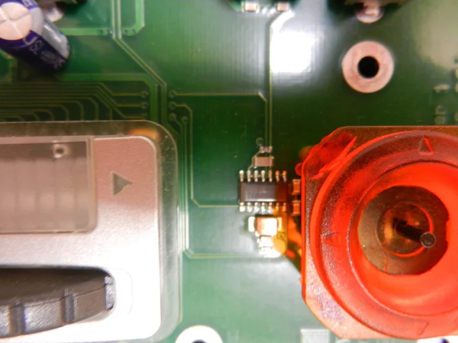

Ist wie aus dem Ei gepellt. Alles funktioniert wunderbar - Aber einen "kleinen" Fehler hat er nun doch ... Control 1 + 2 der ControlerEinheit ist tot.
Die LEDs bleiben dunkel und der Joystick zeigt keine Wirkung.
Ist der Fehler schon mal aufgetreten und bekannt? Gibt es Lösungsansätze?
Die Kabel und Steckerleiste an der ControlEinheit habe ich schon untersucht. Bleibt vielleicht noch eine kalte Lötstelle? Aber Löten ist eigentlich ziemlich riskant, da super kleine Lötaugen (zu riskant)

Zur Info: Der Fehler wurde von mir vor einiger Zeit behoben. Es war eine defekte Sicherung, an die man nicht so leicht ran kommt ;-)
Hilfestellung bekam ich durch die Fangemeinde auf Facebook ;-))
