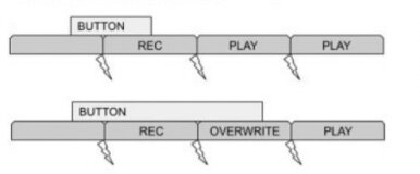

Pip nimmt immer genau einen Cycle lang auf. Wenn du die Taste nach der Aufnahme über den nächsten Blitz hinaus noch gedrückt hältst, wird die Aufnahme des letzten Cycles überschrieben, so lange bis der aktuelle Cycle zu Ende ist:
Was im Video passiert, ist, dass du den Rec-Button kurz nach Beginn eines neuen Cycles loslässt, dann aber den Knopf nicht weiter bewegst. Das Modul spielt also danach die Aufnahme des letzten Cycles ab, in dem nichts passiert ist.

Vielen Dank für die Erläuterungen und das Angebot es zurück zu geben.
Ich finde es etwas schwer zu koordinieren wann ich den Recordbutton loslasse. Zum Verständnis: ich halte Record und während Cylce 1 nehme ich keine Bewegung auf, ungefähr wenn Cylce 2 begann nehme ich die gewünschte Bewegung auf.
Wenn ich vor Ende Cycle 2 aufhöre (Record loslasse) ist doch für den Rest des Cycles die vorherige Aufnahme (also Stille) vorhanden ? Ginge ich bei der Aufnahme etwas über das Ende des aktuellen Cycles , würde ich einen kleinen Teil meiner vorherigen gewünschten Aufnahme überschreiben.
Das hab ich korrekt verstanden?
Nicht ganz. Die Aufnahmen sind immer von Beginn des Cycles bis Ende des Cycles, also von Blitz zu Blitz. Wann du den Button loslässt, bestimmt lediglich, welcher (komplette) Cycle aufgenommen wird. Der Zeitpunkt des Loslassens hat sonst nichts mit der Aufnahme zu tun. Es werden also auch keine Teile von Aufnahmen überschrieben, sondern immer der komplette Puffer, so wie im Bild gezeigt (das REC bzw. OVERWRITE geht von Blitz zu Blitz).
