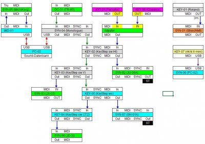

Ich habe mich für die Hardware-Synthesizer entschieden (MicroKorg, Waldorf Streichfett, Korg Monologue (als Bass-Synthi) und die Geräte aus der Roland Boutique Reihe ohne Tastatur).
Ableton Live habe ich auch auf dem Rechner , hier nutze ich aber nur die Variante der VST Instrumente (wie z.B. den JX-8P Clon) per MIDI-USB Keyboard zu spielen. Hier sollen mal die "großen Synthis" aus den 80er rauf.
Zusammengeschalten sind die Synthis, die Drummaschine und der PC mit 4 MIschpulten (Behringer Mono / Stereo), diese gehen dann auf einen Kopfhörerverstärker (4 regelbare Ausgänge) wo dann Verstärker, Kopfhörer und PC bzw. MP3 Recorder (Aufnahme) angeschlossen sind.
Zur Verkablung. Die Synthesizermodule der Roland Boutique Reihe sind mit per MIDI-Kabel mit den Keyboards "KeyStep" verbunden) . Der Streichfett ist mit einem großen Keyboard (ohne Sequenzer) gekoppelt (blaue Pfeile). Dies sind alle MIDI-Keyboards (ohne Klangerzeuger).
Zwecks Temporegulierung (Clockfunktion / Masterclock von der Drummaschine TR-8S) habe ich SYNC-Verbindungen an den Keyboards angeschlossen (grüne Pfeile), da diese einen Sequenzer / Arpeggiator an Board haben (ich nutze die Arpeggiator der Keyboards, da man hier die Geschwindigkeit separat zum eingestellten Tempo der Drummaschine einstellen kann).
Der Übergabepunkt von MIDI auf SYNC zwecks Clockfunktion ist bei mir der Korg Monologue.
Der MicroKorg (per USB-MIDI-Adapter) und der Monologue (per USB) hängen am Rechner dran, da auf dem PC die Soundbibliotheken sind, worauf ich von beiden Geräten live zugreifen kann.
Ich hoffe Du kannst damit was anfangen. Jörg
