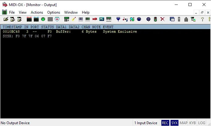

Du kannst folgendes probieren:
Mit einem Midi Monitor Programm (z.b midi ox) schauen, ob irgendwelche Midi Daten ankommen, wenn du am KSP Scene Wechsel vollziehst.
Dann weißt du zumindest, ob das KSP irgendwas sendet.
M.i.a.u.: Gisel1990
Habe ich gemacht. Bei Drücken von "Save + Scene" wird dieser Befehl abgesetzt:
Dann ist die Szene noch nicht gespeichert, ich drücke also noch die Nummer 1-16 zum Speichern. Es wird aber in MIDI-OX nichts weiter mehr angezeigt. Auch beim Laden der Szene passiert nichts in MIDI-OX. Daraus folgere ich jetzt mal, dass szenen-technisch keine Midi-Daten übertragen werden, und sich das Thema damit erledigt hat.
