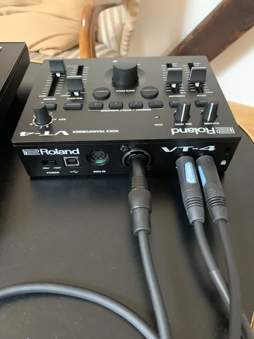

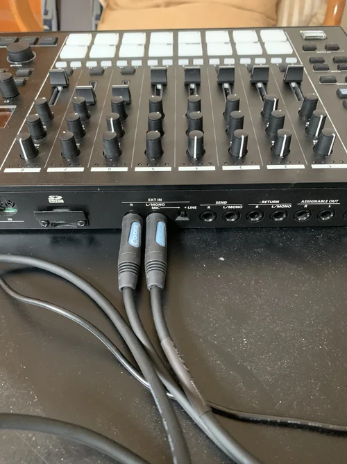

Hallo ihr Lieben,
ich habe mir jetzt für „die wilden Stimmeffekte“ noch zusätzlich ein VT-4 zugelegt. Ich bin mir irgendwie nicht sicher ob ich alles richtig eingestellt habe, aber der klang kommt sehr leise/dünnhäutig durch. Ich beschreibe mal wie ich die 707 mit dem VT-4 verbunden habe, vielleicht fällt jemandem ja etwas auf.
Ich habe von der VT-4 zwei Instrumentenkabel von R/Bypass und L/Mono in die 707 in Ext In R und L Mono geführt. Daneben ist ja ein kleiner Schalter an der 707 wo man zwischen „Line“ und „Mic“ wechseln kann. Worauf muss ich den Schalter stellen? Bzw. Wofür ist der eigentlich? 😄
An der VT-4 gibt es ja auch einen Schalter bei Line Out zwischen Mono und Stereo. Ich hab in einem anderen Thread gelesen, dass der ReverbEffect der VT-4 in Stereo ist also möchte ich es auch in Stereo haben?
Kann ich sonst nich was an der 707 einstellen, damit die Stimme gut durchkommt? Wenn ich nur drei andere Spuren laufen lasse kommt die Stimme mit ihren Effekten kaum gegen die anderen Tracks an…
Viele Grüße!

Auf jeden Fall Line. Mic ist wie der Name sagt für ein Mikrofon, welches du direkt an der 707 betreiben kannst. Alles, was kein Mikrophon ist, ist Line. Bzw. manchmal gibt es noch Instrument-Level für E-Gitarren. Das ist vom Pegel her zwischen Mic und Line.
Wegen der Lautstärke, da gibt es diverse Stellschrauben. Gain der VT-4 aufdrehen, Output Level voll auf, und bei der 707 musst du auch mal gucken, wie du den Gain für die Inputs hochdrehst. Das geht alles. Der Output der VT-4 ist nach meiner Erfahrung nicht zu leise, sondern bewegt sich im normalen Rahmen. Hast du der 707 gesagt, dass der Input Stereo ist?

Ich hatte den VT-4 bei mir schon dran, und da war nichts zu leise. Dessen Ausgänge an einen der Stereoeingänge der MC gehängt (auch der Return ist ein Eingang, der hat nur Linepegel), diese in einer Spur aktiviert (L/R), Volume am VT-4 voll aufgedreht und die Lautstärke mit dem Schieberegler an der MC passend eingestellt. Ich hatte sogar nur mein Headset angeschlossen und das ging prima.
Bei allen Vocodern kommts auf das Mikrofon an, was man dort anschließt, normale dynamische Mikrofone sind oft nicht geeignet bzw haben zuwenig "Dampf" auf dem Ausgang. Kodensatormikrofone sind da meist besser, man muß aber dann die Phantomspeisung am VT einschalten und fängt sich zudem sehr viele Nebengeräusche ein. Es empfiehlt sich zudem, am VT mit einer Tastenkombi den VP-Modus einzuschalten, das ergibt den klassischen Vocoder-Sound, der ist ab Werk nicht aktiviert. Ich bin für Vocoder inzwischen beim Samson Q6 gelandet, das ist eigentlich ein SM58 Clone (also ein dynamisches Mikrofon), aber mit linearem Frequenzgang und deutlich mehr Ausgangspegel. Meiner Erfahrung nach sind Mikrofone für Sprachübertragung deutlich besser am Vocoder geeignet als normale Gesangsmikros, also z.B. Shure PG48 oder Beyerdynamic M201TG. Das Samson macht sich im Vergleich zum M201, welches ich vorher benutzte, trotzdem sehr gut und es hat einfach mehr Pegel, weshalb ich es inzwischen bevorzuge.

Vielen Dank!
Habe dann dieses Tutorial gefunden und das erklärt genau das, was ich gebraucht habe. Auch den direkten Signalweg hatte ich erst immer an und hab nicht geschnallt, warum ich keine Kontrolle über die VT-4 über die Regler hatte. Externe Synths bekommt man damit auch nochmal an den Mix angepasst.

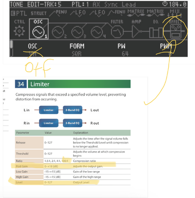

2 tips.
wenn du Ton-Tracks nimmst, in Tone Edit
a) schalte to OSC aus. Optional – spart polyphony, und bei midi gibt es weniger seiteneffekte
b.) Probier mal MFX für zusätzliche Gain aus z.B, Speaker Sim, Overdrive oder HMS (Aber nur amp nutzen, overdrive unter 10 lassen.)
viel Spaß.

Hey vielen Dank für die Tipps! Kannst du Tipp b) noch genauer erklären? Also was soll ich mal ausprobieren und welchen Effekt hat das? Bin noch nicht so lange im Game…

Kein Problem. Hab ein Screenshot angehängt. Unter Effect du kannst verschiedene auswählen.
