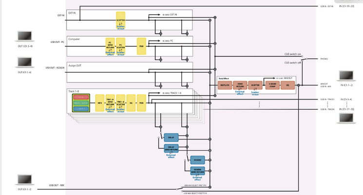

ganz ohne Effekte, oder nur ohne die der Master Sektion. Also hall, echo, filter ... ?
  • #1.880
Audio aus der MC
USB 3-18, haben Track MFX, Trk send/Return, Scatte, EQ und Pan, des jeweiligen Tracks
USB 1-2 haben Reverb, Delay + Total Effects
USB 19,20 das signal von External In
Es gibt es durch die FW Updates einige neue Spielereien,
wie ExtIn/PC in können auch auf den Reverb und Delay Bus gesendet werden. (1.70)
PC (usb 3,4) können als Track Source genutzt werden, (1.60)
USB Mix Out kann vom Master Volume abgekoppelt werden, (1.60)
