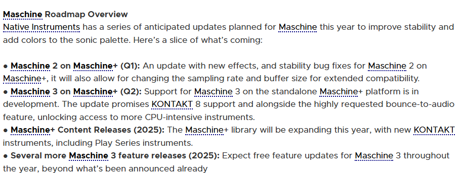

Es tut sich was bei Maschine!
NI hat einen etwas genaueren Plan für Maschine und Maschine+ vorgestellt.Nächste Woche soll schon eine neue Beta für Maschine+ kommen mit Kernel-Update, neuen Effekten etc. Dann tatsächlich Kontakt und die Play-Serie im Lauf der nächsten Monate. Das sieht doch gut aus!
M.i.a.u.: elabtronx
  • #183
Die wachen wohl endlich auf….
- variable Samplerate / Buffer für USB Audio Interface 👍
- Maschine 3.0 im 2. Quartal 🤩
- Kontakt 8 Play Series Support 👍
- Bounce to Audio 🙌
- Stem Separation irgendwann später ☹️
- NI Effects 🙌

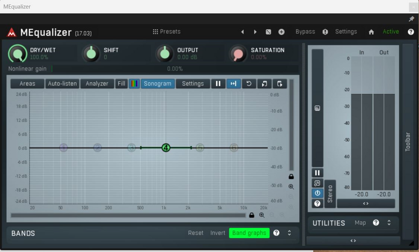

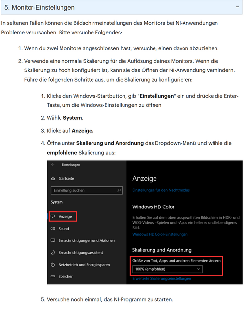

Ich hab Maschine 3 nun seit einiger Zeit im Einsatz (unter Win11), bin aber nur halb zufrieden. OK, die Stem-Separation ist cool, und der Mk3-Controller ist auch fein. Allerdings könnte er gerne etwas besser beleuchtet sein - wenn es hell ist, sind manche Buttons kaum lesbar.
Manchmal habe ich Probleme, dass der Controller nicht reagiert - und zwar dann, wenn er schon eingeschaltet war, bevor ich am PC die Software starte. Einmal aus- und Einschalten hilft. Also kein ernstes Problem. Manchmal passt auch die Ansicht auf dem Controller nicht zu der auf dem Bildschirm - Bug oder Feature? (Hab grad kein Beispiel parat, kann aber bei Gelegenheit eines nachliefern).

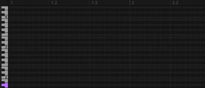

Gar nicht schon ist aber das Display am PC, ich tue mich da sehr schwer, das Taktraster zu erkennen:
Selbst die Viertelnoten bei 1, 1.2, 1.3 etc. sind kaum zu erkennen, und die dazwischen noch weniger. Das war in Version 2 besser.

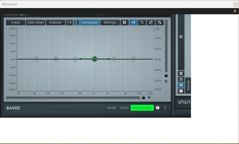

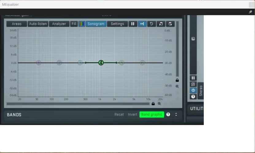

Auch nicht schön: viele Plugins resizen sich nach kurzer Zeit, oft nur wenigen Sekunden - oder besser: der Inhalt des Fensters verschiebt sich, und das Plugin wird so unbenutzbar:
1739117770490-png.243821
Zu dem Thema gibt es bei NI 4 oder 5 Threads - NI sagt, die Ursache hätte was mit der Bildschirmauflösung zu tun. Nur: wenn ich z.B. Blue Cat's PatchWork als VST Host nehme, läuft alles fein. "Ach was..." würde Loriot jetzt sagen...
Ich will da jetzt keine Diskussion vom Zaun brechen, ich weise nur mal darauf hin. Haben andere das auch schon bemerkt? Ich werde die Auflösung auch nicht ändern - dass mein Bildschirm so ist, wie er ist, hat Gründe. Und dutzende andere Programme kommen damit auch gut klar, nur Maschine 3 nicht.
Auch seltsam: beim Start des Programms ist das Hauptfenster da, wo es vorher war. Die Plugins aber sind von Mal zu Mal weiter weg, irgendwann verlassen sie den Bildschirm. Solange man sie zurückholen kann, ist das OK, aber eines ist jedes Mal weiter rechts, ein anderes haut nach unten ab. Und dann? So ganz hab ich noch nicht rausgefunden, wer da wie schnell auf die Flucht geht, auf jeden Fall TDR Nova und Youlean Ludness Meter, andere auch.

...und ein GUI, bei dem man auch wieder das Taktraster erkennen kann. Ging ja früher auch.

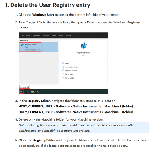

Ich bin begeistert - nachdem ich das Update installiert habe, habe ich Maschine gestartet, das Programm hing ab und zu und musste neu gestartet werden. Nach dem letzten Start (und der letzten Änderung im Projekt) kann ich das Projekt nun nicht mehr laden. Maschine stürzt dann sofort ab. Ganz großes Kino.
OK, ich hab ein Backup, ich kann mir das in der Version vom Freitag zurückholen, aber schön ist das nicht.
Andere Projekte kann ich laden, aber ich traue mich jetzt nicht, da auch nur eine Note in der Pianorolle anzufassen.
Edit: das hat geholfen:

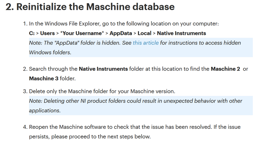

Ich habe auch noch zusätzlich die Maschine-Datenbank (im User-Verzeichnis) gelöscht. Das kann nicht schaden.
Ich behalte das jetzt in der nächsten Zeit mal im Auge, manche Fehler treten ja nicht sofort auf. Und ggf. berichte ich dann.

Was mich wirklich verstört, sind diese Tipps:
Die Monitor-Einstellungen, die ich nutze, sind die, mit denen ich mit meinen krummen Augen gut zurecht komme, wegen Bildschirmgröße und Lesbarkeit. NI hat mir nicht vorzuschreiben, wie groß/klein meine Fenster zu sein haben. Bei mir hat sich immer noch die Technik dem Menschen anzupassen, nicht umgekehrt.

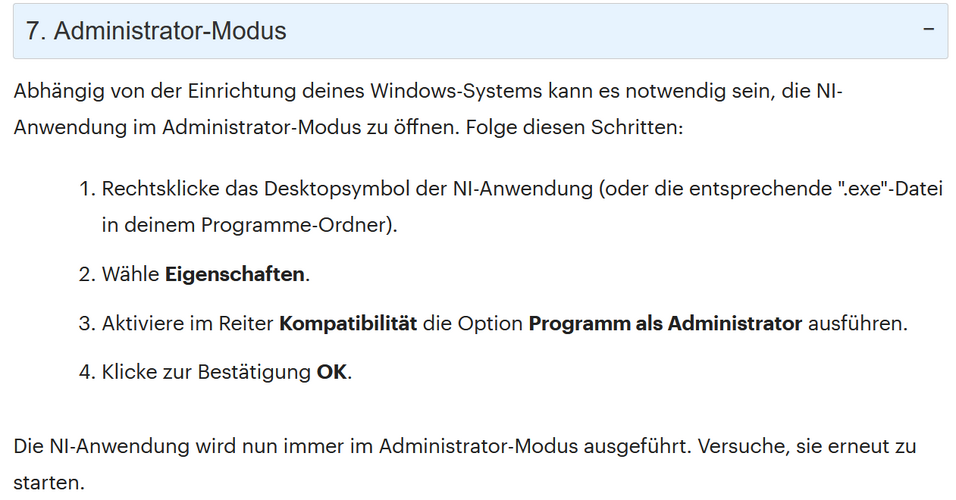

Das mit dem Admin-Modus hatte ich auch schon, da hat Kontakt bei manchen Instrumenten gestreikt, wenn es unter meinem Account in Maschine lief. Der Admin-User ist meiner Meinung nach aber nur für Systemaufgaben (Backup, Installation, Einstellungen), nicht für den Betrieb einer blöden Applikation. Seitdem läuft Maschine bei mir eben dauerhaft mit Admin-Rechten :(
  • #208
Ein Programm mit adminrechten zu starten ist eine Notlösung. Das steht da wohl um alle Situationen abzufangen.
  • #209
Mir wurde es damals vom Support explizit empfohlen. Angeblich braucht das Programm das.
Dass das nur eine Notlösung sein kann, sehe ich auch so. NI sieht das wohl anders.

Ich habe, s.o., die Registry bereinigt und nun auch noch zusätzlich die Maschine-Datenbank:
Seitdem scheint das Programm viel stabiler zu laufen. Diese beiden Schritte sollte man notfalls also im Hinterkopf haben.

Na ja, und das Taktraster ist immer noch dunkelgrau auf schwarz.
