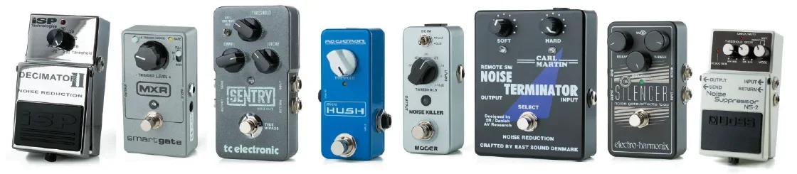

Getestet wurden folgende Pedale:
- ISP Decimator II
- MXR Smart Gate
- TC Electronic Sentry
- Rocktron Hush Micro
- Mooer Noise Killer
- Carl Martin Noise Terminator
- Electro-Harmonix Silencer
- Boss NS-2

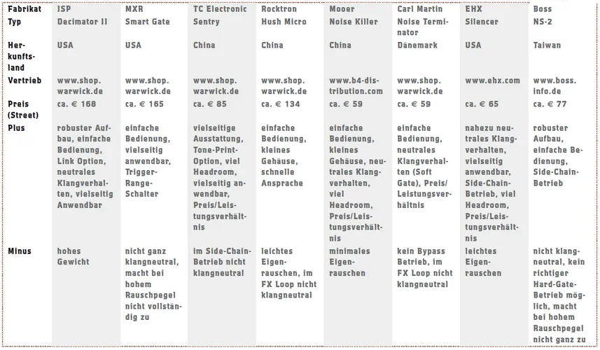

Keines davon war schlecht. Das von Mooer schnitt sogar außergewöhnlich gut ab, wenn auch mit sehr geringem Eigenrauschen, was ein Bisschen Paradox ist. Aber auch die von EHX und Rocktron sind wohl nicht ganz still.
Hier die Übersicht aus dem obigen Link:

So.. Habe mal die beiden verglichen. Eindeutiger Sieg für den Decimator II von ISP. Das NS-2 von Boss kommt mit hohen Rauschpegeln sowie mächtigen Verzerrungen überhaupt nicht zurecht. Decay auf 0 ist immer noch viel zu lang. Kurze Noten, also Staccato, mit Distortion sind somit unmöglich. Ein richtiges Kuschelrock-Pedal :wft:
