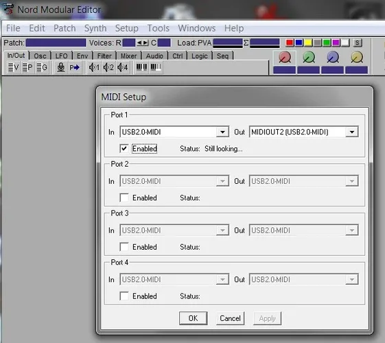

Hallo zusammen.
Habe jetzt einen NM1 - streng logisches Konzept - geile Soundgestaltung!!!
Leider bekomme ich keine Verbindung zw. NM1 und Win7/NM Editor3 hin.
Als Midi-Interface wurden; (1) MIDITECH MIDILINK-mini, alternativ (2) LOGILINK USB to MIDI Adapter ein gesetzt.
--1--
Die Verbindung wir im Editor3/Setup/MIDI/MIDI Setup/ korrekt angezeigt. Dort wird nach Enabled, der Status: "looking" - und nach ~5Sek "Still looking..." dauerhaft angezeigt.
Unter Editor3/Synth/ sind alle Menüpunkte grau hinterlegt und somit nicht anwählbar!
Was bedeutet das genau?

Re: Nord Modular G1 >>> keine PC-Verbindung
fraBe schrieb:
.... Dort wird nach Enabled, der Status: "looking" - und nach ~5Sek "Still looking..." dauerhaft angezeigt.
Das MIDI-Interface wurde auf Seite des Rechners aktiviert, aber er findet keinen NM, bzw. bekommt über den MIDI-Eingang keine Rückmeldung. Solange kannst du das "Synth"-Menü nicht nutzen.
1. SysEx sollten beide Interfaces können
2. Richtige MIDI-Buchsen am NM genutzt ? (PC In/Out)
3. Ggf. mal die In/Out MIDI-Stecker am NM tauschen - beim MicroModular hat mich das auch jedesmal verwirrt.
4. Das steht was von "MIDIOUT2" beim Out, was beim In nicht steht. Evtl. hat das MIDI-Interface mehrere virtuelle Ports eingerichtet, und da passt was nicht zusammen.

zu 3| MIDI-Stecker gewechselt >>> keine Veränderung
zu 4| Port1/Out kann zw. MIDIOUT2 oder USB2.0-MIDI gewählt werden >>> in beiden Zuständen keine Veränderung

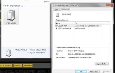

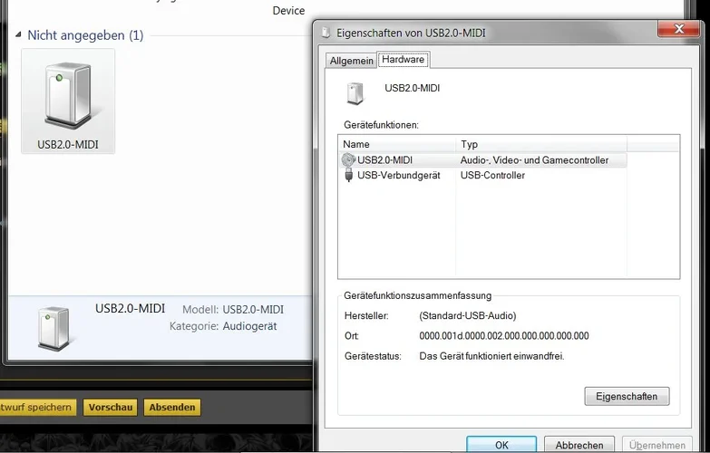

BIN ECHT VERZWEIFELT :-(
Im Gerätemanager/Geräteinfo steht unter Modell: USB2-MIDI, Kategorie: Audiogerät (siehe Foto).
Eventuell "glaubt" Win7, das es sich um ein einfaches Audio-Interface mit Audio Ein- und Ausgang handelt und somit die Daten falsch übersetzt .?.?.?
DANN wäre verständlich, dass das Interface erkannt wird, aber keine SysEx-Daten durch lässt --- was haltet ihr von dieser Theorie?

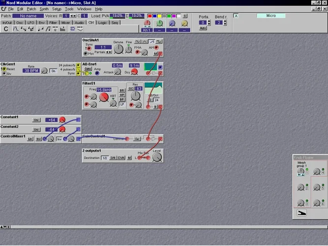

Re: Nord Modular G1 >>> Knopf-Kontrolle ?
Eben mal die alte Windose angeschmissen. Hat mir keine Ruhe gelassen.
Denke aus dem Screenshot sollte sich auch was für nen G2 rauslesen lassen.

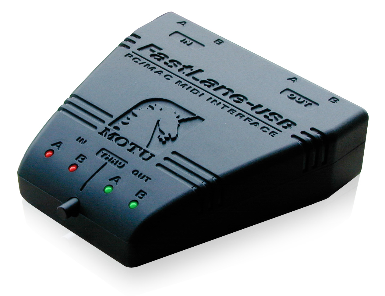

Ich hatte das Problem sogar mit dem Motu* Fast-Lane.
Das gehört mit 80€ für 2x2 I/O nicht gerade zu den billigen Vertretern.
Aber mit dem Microlite und dem Express 128 funktionierte es dann.
