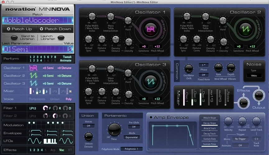

Hallo, ich wollte mal fragen ob auch nooch jemand die Mininova hat. Es geht darum, ich habe sie gebraucht gekauft aber ohne Software Cd. Diese ist ja eigentlich im Lieferumfang entahlten. Habe mir natürlich alles was es gab bei Novation auf der Website heruntergeladen, aber dieses hauseigene Programm extra für die Mininova ist anscheinend nicht dabei. In diesem Programm kann man wohl auch die Oszillatoren einstellen und vieles weiteres. Wo bekomme ich dieses Programm denn nur her? Es nennt sich Mininova Editor. Habe mal ein Bild davon angehangen. Liebe Grüße an alle.
auf novationmusic.com, ich habe mal den Link hier gepostet.
Du musst auf den breiten grauen Balken klicken wo 'Software' draufsteht..
@Summa hat recht.. hier gibts Hostprogramme, falls Du keine DAW benutzt..
Also das habe ich schon vor längerer Zeit herunter geladen und installiert. Das einzigste was ich mit dem Programm machen kann ist die Soundbank erweitern, sprich die Sounds einfügen die man zusätzlich herunterladen kann.Sorry wenn ich frage, aber was ist ein Host?

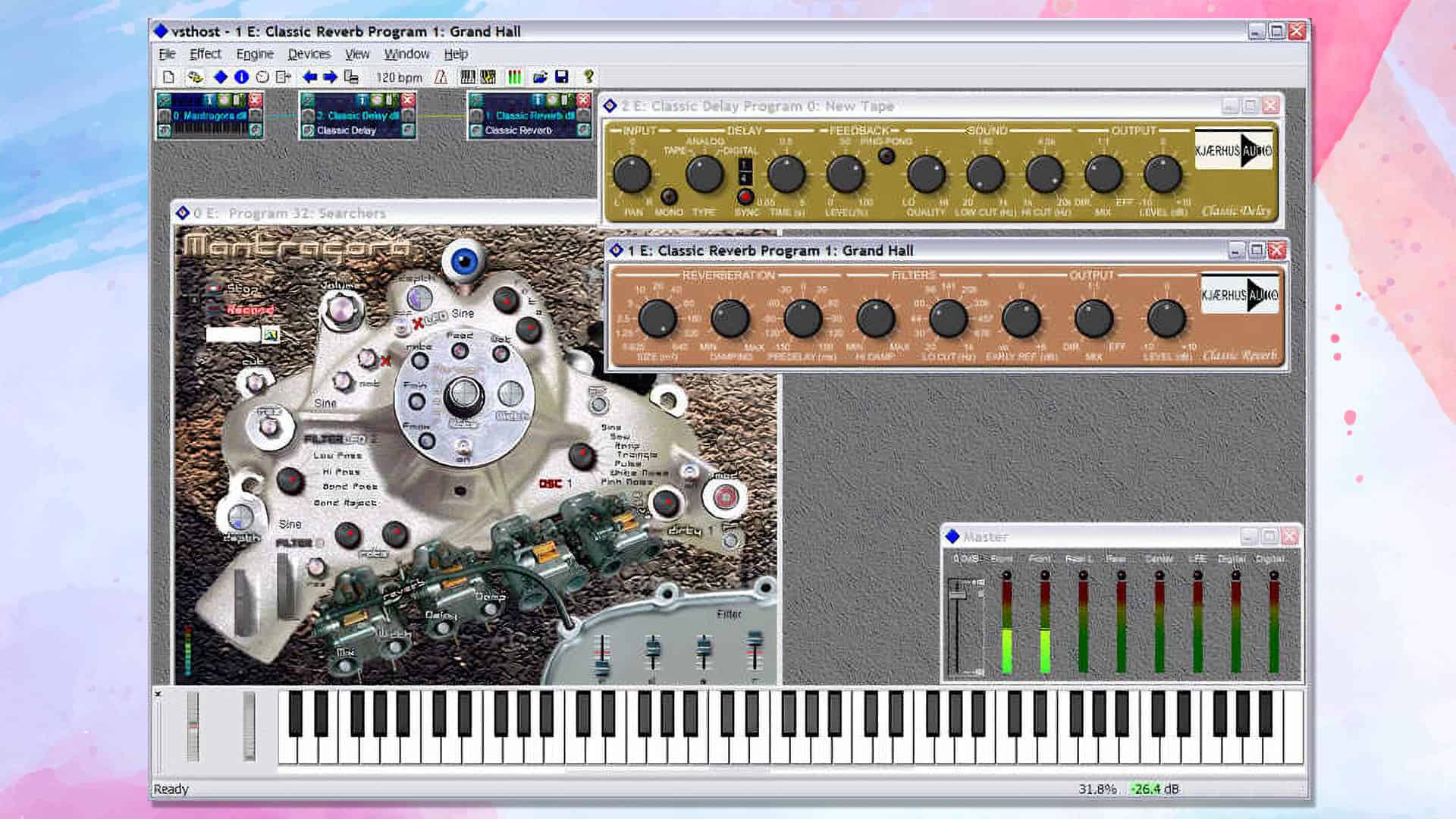

Viele Synths und Effekte - oder eben Editoren zum steuern von HW-Synths - gibt's als sogenannte Plugins, Programmteile die man gleichzeitig innerhalb von Musiksoftware z.B. auf sogenannten DAWs (digital audio workstation) laufen lassen kann, sie dienen praktische als Host (englisch für Wirt) für die jeweiligen Programmteile. Es gibt aber auch kleine Programme - sogenannte Hosts - die nicht viel mehr machen als solche Plugins zu laden, also kein MIDI/Audio etc. auf Spuren aufzeichnen (naja, eine Stereo Spur geht dann doch meistens) und bearbeiten können.
Wenn Du ein Sequenzerprogramm benutzt, kannst Du innerhalb dieses Programmes VST-Instrumente und -Effekte einbinden. VST ist ein Standard für diese Module. Das Sequenzerprogramm übernimmt dabei die Rolle des Hosts, also stellt die Umgebung zur Verfügung unter dem die VST-Module genutzt werden können.
Wenn Du kein Sequenzerprogramm benutzt, brauchst Du ein Host-Programm innerhalb dessen Du VSTs laden und bedienen kannst.
mmmm ok, also ich habe jetzt VSTHost installiert, aber dieses mininova tool öffnet sich nicht. Muss ich ein Plugin laden?
ich hab mit VST lange nichts gemacht, meine aber mich erinnern zu können dass man im Host die VST-Datei auswählen und starten muss.. sorry, mehr kann ich da nicht helfen. Die exe-Datei von Novation wird in einen Ordner entpackt und da sollte dann auch eine *.dll drin sein, weiß nicht wie die heißt.. die kannst Du vom Hostprogramm aus starten und dann müsstest Du die Programmoberfläche wie auf Deinem Bild oben zu sehen bekommen

"MiniNova Editor 64.dll" hast du schon gefunden?
Hat geklappt, habe es gefunden. Funktioniert mit VSTHost. Danke an alle. Ich habe auch probiert das Plugin im Audacity einzufügen. Das klappt auch, Audacity erkennt es. aber mann kann den Editor irgendwie im Audacity nirgends öffnen.

Vielleicht weil es nicht nur ein Editor ist, sondern auch zur Steuerung des Synths aus der DAW heraus dient, direkt per VST Parameter Automation die dann vom Plugin als NPRNs an den Synth geschickt werden.
Controlling the UltraNova – the Editor vs MIDI
Automation of control parameters is more effectively accomplished using the Editor than
by recording changing MIDI values. Using the Editor, changes in parameter values are
recorded directly as VST, AU or RTAS automation data (as applicable), using the plug-in’s
automation lanes (making use of the read/write/overwrite functions). This has a number
of benefi ts over recording MIDI control data on a MIDI track of the music software: each
parameter is correctly named rather than appearing as an anonymous MIDI control change
parameter. Furthermore, some music software applications do not cater for the NRPN
extension to the MIDI spec (implemented in the UltraNova), which allows control of a much
greater number of MIDI parameters than non-NRPN MIDI.

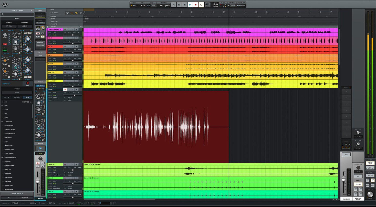

Um MiniNova-Sounds mehrfach in einem Stück einsetzen zu können und eine Möglichkeit zu haben MIDI-Sequenzen nach dem Einspielen zu editieren, wäre eine DAW-Software angebracht, welche Aufnahme und Bearbeitung von sowohl MIDI- als auch Audio-Spuren ermöglicht.
Dann nimmt man zunächst eine MIDI-Spur auf, die MiniNova als Klangerzeuger ansteuert, bearbeitet sie nach Belieben, und nimmt dann das Ergebnis als Audio auf.
Dann kann man an der MiniNova einen anderen Sound anwählen und das gleiche Spiel.
Bei Änderungen an der jeweiligen Spur müsste man dann entweder sie neu als Audio aufnehmen, oder evtl. schon die aufgenommene Audio-Spur bearbeiten – je nachdem, was lieber in MIDI zu ändern wäre, oder was auch auf der Audio-Ebene ginge oder sogar besser geht.
Ich habe meine Ultranova, die ja ebenfalls monotimbral ist, schon unterschiedlich aufgenommen. Entweder gleich als Audiospur, oder zuerst als MIDI, und dann als Audio. Audio-Spuren kann man natürlich beliebig schichten in einer entsprechenden Software.
