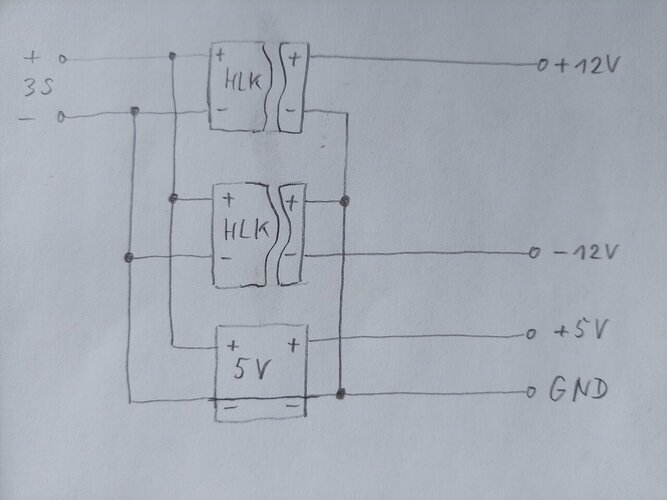

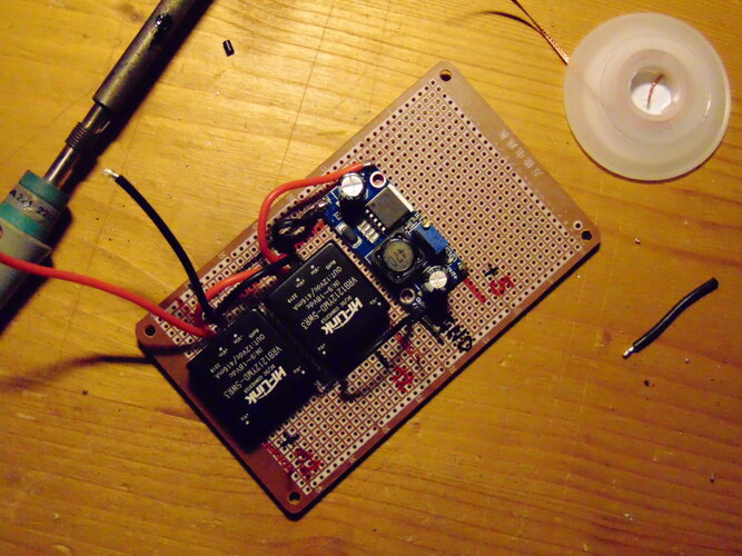

Trotz relativer Ahnungslosigkeit habe ich mit Hilfe eines Freundes (der mir die Schaltung aufgemalt hat) einen Netzteil-Konverter (so nenne ich es mal) für die Novation Nova gebaut - bzw bin noch dabei.
Das Problem bei den Novas ist dass das Netzteil nach den Jahren (oder früher schon) sich auf eine Art verabschiedet dass es den Synth mit in den Abschied nimmt. Zudem werden die Originalnetzteile extrem warm, was sicher für die Lebensdauer nicht zuträglich ist.
Das Teil hier soll die exotischen Spannungs und Amperebedürfnisse des Novas so abdecken, dass er mit Hilfe dieses Teiles nur mit einem 12V 5A Netzteil laufen sollte. Das geht rein, raus sollen +12V, -12V und 5V mit bis zu 3A (5 peak) sein.
Bin gerade damit haptisch fertig geworden, gemessen und getestet ist noch nix. Im Bild die Zeichnung und das Produkt.
Anmerkung: Das 3S in der Zeichnung steht für einen 12V LiPo Akku, mit dem kann man das auch füttern. Eigentlich sollte das Arrangement verschiedene Inputs zwischen 12 und 19V ab können, die Bauteile könne das angeblich.
Man kann damit verschiedene handelsübliche Netzteile für Computer, Monitore u.ä. benutzen. Alle so um die 10,- zu haben.
Derzeitiger Materialwert von dem Kram auf dem Bild so etwa 30,-EUR. Eher weniger.

Nur so als Tip: die 5 Ampere wollen auch die entsprechenden Leitungen und Platinenflächen. Wenn Du auf Lochraster aufbaust, dann führe die Kabel unbedingt direkt bis an die ANschlüsse der Bauteile. Das Kupfer der LochrasterPunkte und ein bisschen Lötzinn sind arg wenig.
Und nimm ausreichende Kabel-Querschnitte. Die schwarze Massebrücke vorne scheint mir zB zu dünn.
Ich habe mir das Original Netzteil angeschaut. Die 12V Stränge laufen tatsächlich unter 1A. Was genau draufsteht weiss ich nicht auswendig. Nur der 5V Stang ist mit 3A ausgelegt.
Aber mit den Leiterbahnen hast du recht. Ich habe auf der Unterseite - wo ich zuerst dachte ich könnte die Bahnen benutzen - Silberdraht aufgelötet um das zu verstärken. Der Silberdraht ist auch das was da als Platzhalter ´raussteht. Der 5V Strang geht aus dem Wandler direkt ohne Umweg über die Platine. Den habe ich schonmal in einer einfacheren Schaltung getestet mit dem Nova. Wurde leicht warm. Kann 5A Peak. Ich will noch einen Kühlkörper auf das Bauteil kleben, nur zur Sicherheit.

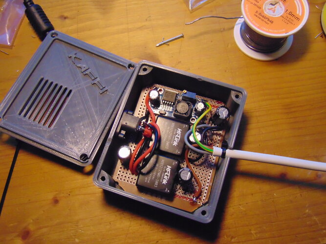

Gehäuse (mit Kühlschlitzen?) mache ich wahrscheinlich auf dem 3D Drucker.
So, dat Dingens ist fertig. Ich habe bei Ein- und Ausgängen noch 470mF Elkos angebracht, und so wie es jetzt ist tut es seinen Dienst ohne dass ich Noise vom Synth wahrnehme.
Nur der 5V Strang wird affig heiss. Ich habe mittlerweile Kühlköper auf IC und Spule aufgebracht, ist aber immer noch tierisch heiss. Das wird auf Dauer nicht gut gehen. Ich denke das Ding ist von den Chinesen zu optimistisch angegeben. Habe mir noch einen mit 6A bestellt, der müsste von der Größe her gerade noch so ins momentane Gehäuse passen.
Ich kann mir gut vorstellen dass das Originalnetzteil mit dem 5V Strang und 3A auch zu unterdimensioniert war, deswegen die hohe Temperatur.
