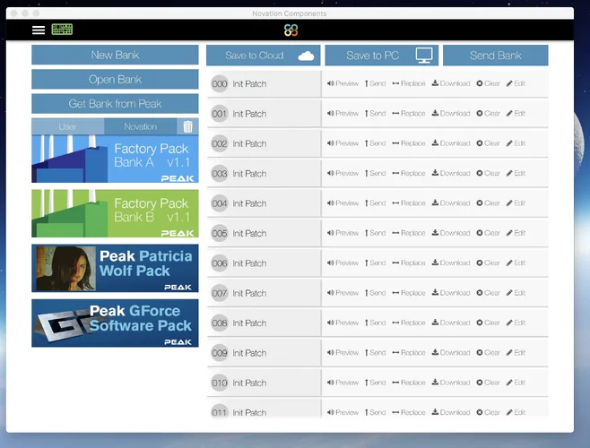

  • #1.454
klickt auf Novation neben User da sind die Soundpacks

@Iso
ja...jetzt wo ich mich eingelogged hab seh ich die Packs da auch (früher mußte ich das für die Banks A/B nicht sein). Wenn ich dann allerdings draufklicke kommt rechts im Fenster irgendwelches blabla zu den Packs, versetzt mit links zu den jeweiligen Seiten, auf denen ich nirgends was zum downloaden finde. :roll:
Auch wenn ich die default Banks A/B versuche kommt nix zum downloaden. Könntest du die Packs nich mal bereitstellen ?! :hasi::mrgreen:
