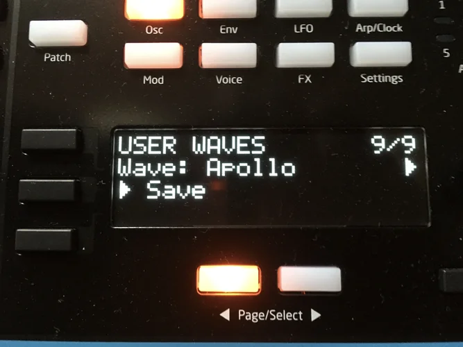

  • #1.959
Man kann die nicht im OSC menü speichern, man muss die im OSC menü speichern und zwar jedes einzeln.
Der Prozess ist:
1. Übertragen
2. Im OSC Menü speichern
Einen Patch muss man dafür nicht haben und die werden auch nicht mit den Patches gespeichert. Im Patch ist nur eine Referenz auf den Slot, das heißt wenn der Slot ein anderes WT enthält ist der Patch murks.
Hoffe das hilft weiter.

Habe ich alles so nach der Anleitung von Novation gemacht. Das Speichern funktioniert aber nicht. Ich glaube mittlerweilen, daß es sich bei mir um ein Firmware-Problem handelt. Habe dazu eine Meldung gefunden, daß es bei manchen Geräten nötig sein kann nochmals eine ältere Version aufzuspielen. Findet man die älteren Versionen irgendwo manuell und lassen die sich dann auch manuell aufspielen ? Könnt Ihr denn bei Euch ein Table in Components speichern ? Bei mir ist die Save-Funktion grau unterlegt. Namen zu vergeben würde das ganze schonmal übersichtlicher machen.
  • #1.962
Die Wavetables speichert man ganz am ende im OSC Menue, nicht in OSC 1,2,3 selbst. Das war mein Fehler am Anfang.
Das andere schaue ich gerne später mal ob das bei mir geht.
  • #1.963

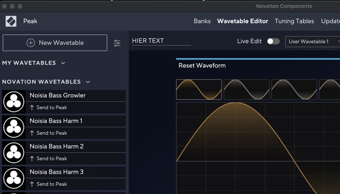

Mache ich an der Stelle und komme auch auf den Save-Button. In Komponents kann ich zwar einen Namen vergeben aber nicht speichern. Ich kann auch mehrere Slots mit Tables belegen und die Sounds sind erstmla da. Aber trotz des Speicherns sind sie nach dem Ausschalten wieder weg.
Hier noch der Text von Novation : "
Additional Wavetables not loading correctly on Peak​
  • 1 year ago
  • Updated
Applies to: Peak
We are aware of an issue where upon updating to the 1.3 version of Peak some units are unable to use certain waveforms in the More selection. The solution is to put the unit back to the previous version of firmware using the files and steps in this article:
Windows: https://support.novationmusic.com/hc/en-gb/articles/360003142720
Mac: https://support.novationmusic.com/hc/en-gb/articles/360003132079-How-can-I-manually-update-my-Peak-s-firmware-using-a-Mac-computer-
Once this is finished, open Components once more and update to the latest firmware again. The issue should now be resolved."

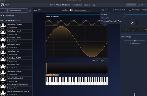

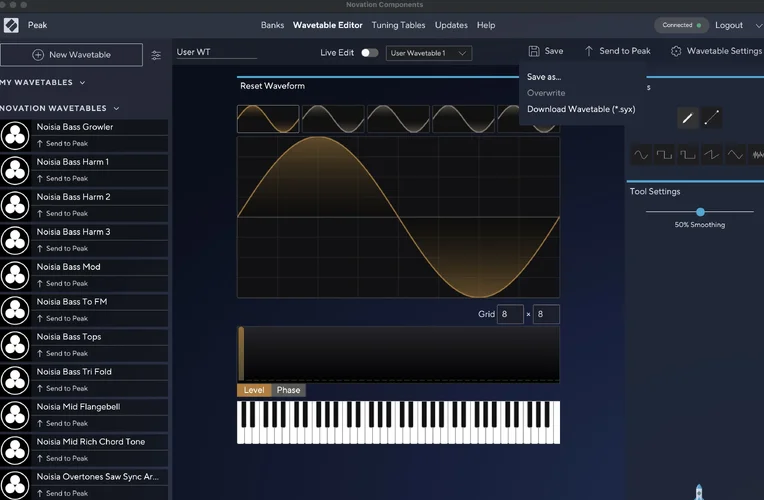

  • #1.964
So sieht das aus, vielleicht hilft dir das ja weiter
Edit: ok das schaut dann danach aus als wenn es bei dein nicht richtig funktioniert

  • #1.965
Geht das "Save As" im zweiten Bild bei Dir auch bei importierten Tables ? Oder haben die vielleicht einen Schreibschutz ?
  • #1.966
Du meinst die von Novation auf der Linken Seite? nein die kann ich nicht SaveAs.
