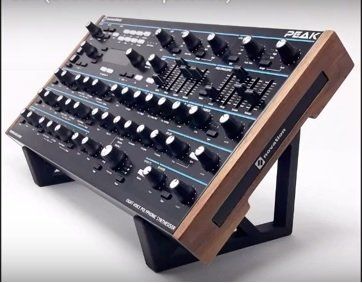

  • #1.896
Weiß zufällig jemand, wo man einen solchen Halter für den Peak bekommen kann, wie auf dem Bild zu sehen ?
Habe diesen Halter über die Google Bildersuche leider nicht finden können.
  • #1.897
Wenn Du dazu nichts findest.....der Kensington Laptop-Ständer ist auch sehr gut. Benutze ich für alles.
  • #1.898
Moin... Google Bildersuche nach "novation peak stand custom" zeigt ein eBay Listing, und darin steht "3dwaves":
(allerdings dort als sold out gelistet)
  • #1.900
Den hab ich auch, der nimmt in die Tiefe sehr viel Platz weg, da ist der Stand im Bild einfach besser, da sehr kleine Stellfläche.

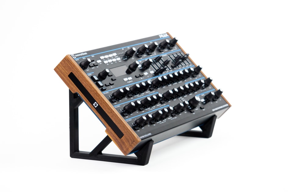

  • #1.901
Ich hab den hier und finde ihn für den Peak ganz angenehm:
