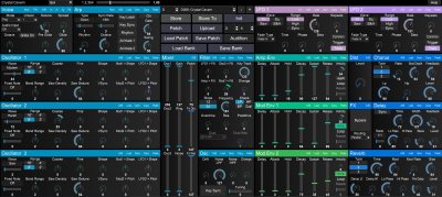

...vielleicht kann mir einer der Peak-Besitzer (der noch die originalen Presets drauf hat) helfen: da müsste ein Preset namens "Crystal Cavern" auf dem Peak sein, ich würde da gerne wissen, wie dieses Preset programmiert ist (welcher osc hat welche schwingungsform, welcher filter ist eingestellt etc)....ich würde gerne versuchen dieses preset (es ist ein eher heller glockiger sound, der auch oft in stücken von vangelis zu hören ist) am hydrasynth nachzubauen...
Edit: ich selbst hab keinen peak, daher die frage

Ich hab mal schnell draufgeguckt. Ist nur ein OSC aktiv. 8" Waveform: MODEM ....sieht/klingt glaube ich, wie ne Addition zweier Sinussignale mit ganz kleinem Frequenzunterschied -> Schwebung. Auch wenn ich bei Modem da eher an das Gegenteil denken würde..hmmm...egal probier's irgendwie :mrgreen:
24dB LP steht auf 161 von 255 (225 = 100% offen). Wird leicht von ENV1 moduliert. ENV1 0 64 0 89 (ADSR, max. = 127) / AMPENV 0 90 127 94
Keytracking fast 100% (121/127)....OSC Pitch wird leicht LFO moduliert. Reverb & Delay, sowie nen Hauch Chorus :nihao:

@zylone69 kannst Du mal den .syx dazu hochladen? Den gibbet für den Summit nicht. Ich könnte dann mittels Midisynth Peak den graphisch mit allen Details hier mal darstellen ...
Wow ... mal wieder einer der Gründe, warum ich den Summit so mag ... habe den mal eben so eingestellt wie von Dir beschrieben .. sehr schöner klang. Warum die den auf dem Summit weggelassen haben weiß ich auch nicht. Und das alles mit einem popligen OSC ... mit 16 voices im Single ist natürlich die lange Release Zeit genial.

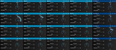

Hier die versprochenen Bilder:
Sind einige Mod Matrix Einträge noch dazu - das meiste aber animate buttons ...
In FM ist nichts konfigruiert, daher habe ich das Bild mal weggelassen.
