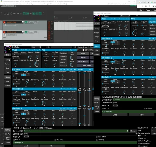

Also alles noch mal auf Anfang... habe jetzt mal damit rumgespielt.. In Kurzform - ja man kann beide Synth im Dual Modus (und auch in jedem anderen MultiMode) damit getrennt bearbeiten und regulieren.
1. Ich benutze also ReaperX64 auf Windows 10.
2. Den Summit habe ich nur mit USB angekoppelt.
3. Ich habe zwei Tracks in Reaper gebaut mit jeweils einer Instanz von MidiSynth. Funktioniert perfekt soweit.
4. Den Summit habe ich in den Multimode gesetzt. Damit reagiert er auf Ch2 und Ch3 in den beiden Synth. Weiterhin habe ich am Summit Dual eingestellt - also zwei unabhängige Synth (geht aber auch mit Layer und Split). (siehe Screenshot)
5. Dann habe ich jedes der Plugins auf den entsprechenden Midi Kanal gebunden. Das geht, wenn man im Plugin zunächst auf Full klickt und dann unten links auf Settings. Dann je Kanal den entsprechenden Midi Ch einstellen. Am besten natürlich auch gleich im Reaper den passenden Kanal auf den Midi Eingang stellen.
6. Nun können beide tatsächlich beide Summit unabhängig kontrollieren/steuern/programmieren.
Am einfachsten kann man das mit dem Filter testen ... geht wirklich gut.
Wesentlich ist die Verbindung mit den entsprechenden Midi Kanälen, das es funktioniert.
Gecrashed ist mir da nichts ... Das hat auch nichts mit der USB/Midi Schnittstelle zu tun.
Ich denke auch in jeder anderen DAW ist da wichtig, daß man die beiden Instanzen auf die Midi Kanäle setzt. das geht natürlich mit dem Peak nicht. Allerdings war bei mir auch bei gleichem Kanal kein Problem festzustellen ...

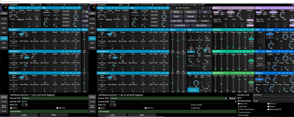

Also ich habe da kein Issue mit - und wie gesagt nur Reaper und den Summit am USB (keine anderen Midi Schmankerl).
Ich habe jetzt den Summit in den Single Mode gepackt (dadurch hört er nur noch auf ch1). Habe zwei Tracks aufgemacht in jeden einen MidiSynth reingetan beide auf Ch1 gelegt. In Spur 1 habe ich einen Akkord gelegt und zusätzlich eine Automatisierung des Filters. In Track zwei habe ich nur eine Automatisierung des Voice Spreads gelegt. Alles hier im Screenshot zu sehen:

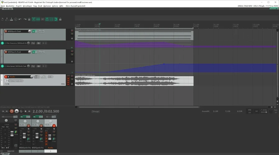

Nichts raffiniertes, aber es funktioniert ... Nichts was man nicht mit Envelopes hinbekommen könnte :-) Aber hier kann man tatsächlich jeden Parameter automatisieren z.B. die SAW DENSITY oder SAW DETUNE. Das geht mit der MOD Matrix nicht.
Hier noch der Screenshot mit den beiden MidiSynth als Plugin:
Wie gesagt, der eine Track automatisert das Filter und der andere den Voice Spread ...
Hier das ganze dann als Audio anbei.
Kein Crash zu keiner Zeit ...

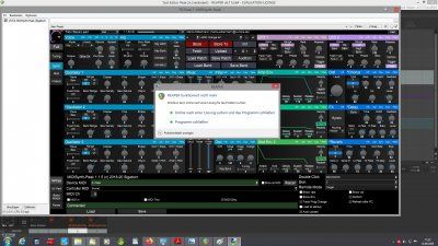

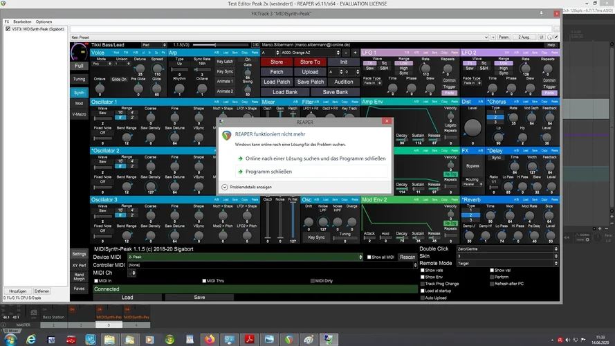

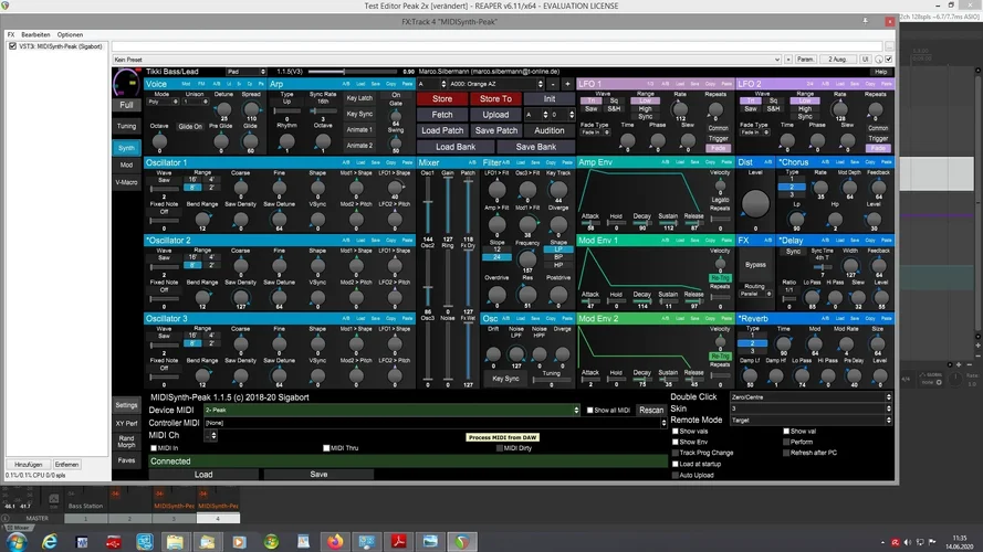

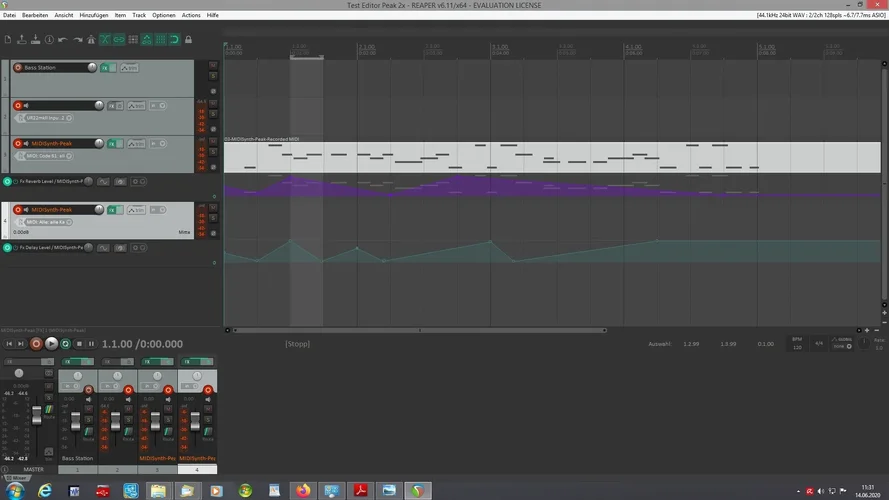

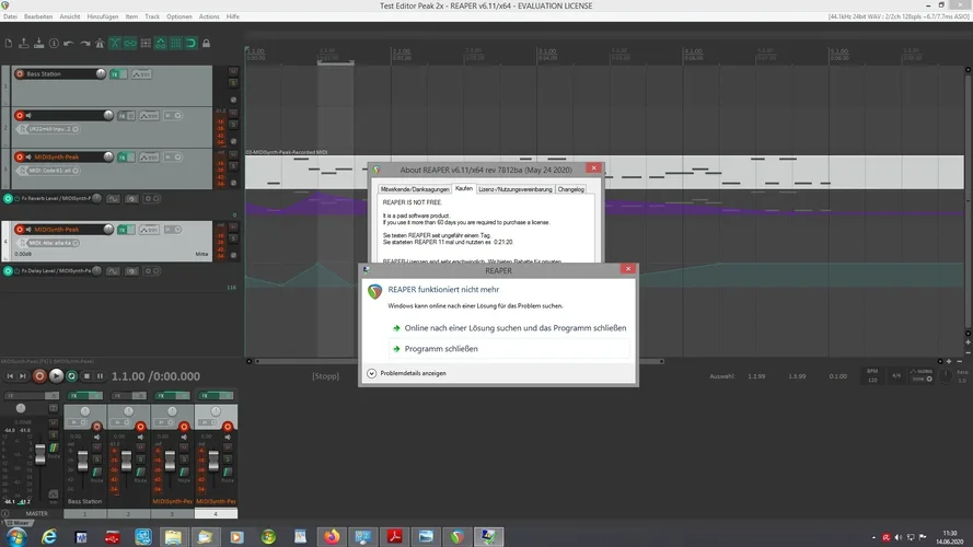

Hallo SerErris,
habe dies auch nochmal mit der Reaper x64 Testversion und MidiSynth 1.1.5 versucht.
Das Anlegen von 2 MidiSynth Spuren mit Automation funktioniert vorerst.
Das Öffnen dieses Projektes allerdings kommt es zum Absturz, wenn nicht vorher die USB Verbindung des Peak abgezogen wurde.
Wenn man nun nach dem Öffnen des Reaper Projektes ohne USB Verbindung anschließend die USB-Verbindung wieder herstellt kommt es auch noch nicht zum Absturz.
Beim Herstellen der Verbindung in der 2. Instanz (hier Track 4) per Rescan und Auswählen der Peak_USB-Midi-Verbndung (2-Peak) gibt es auch noch keien Absturz.
Erst wenn man die Verbindung in der 1. Instanz (hier Track 3) genauso versucht wiederherzuherstellen kommt es wieder zum Absturz.
Ebenso wenn man im Wiedergeöffnenten Projekt ohne USB Verbindung die Spur mit der 2. Instanz wieder löschen möchte.
Innerhalb von Cubase ähnliches Bild.
Zusätzlich ist mir aufgefallen, dass in der neuen 1.1.5er Version die Skalierung nicht mehr funktioniert und der eingestellte Midi-Kanal nicht mehr richtig angezeigt wird.
In der 1.1.4a Version war dies noch verfügbar.
Der Midi-Kanal hat allerdings merkwürdigerweise keinen Einfluß, Midisynth sendet über über Peak USB immer auf Kanal 1.
