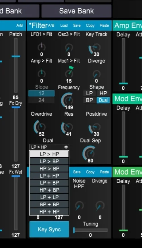

Sind die veränderten Filteroptionen des Summit auch über den Editor zugänglich ?
ja, es ist alle vorhanden. Man kann es aber nur sehen, wenn man einen Summit hat. Die Oberfläche unterscheidet sich etwas und wird dynamisch, je nach Synth umgestellt.
Ich finde im Editor nur die Auswahl LP/BP/HP.
Hier mal ein Ausschnitt dazu:
