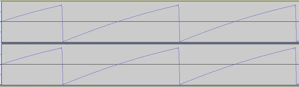

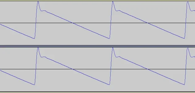

Also die Components preview kann man wirklich überhaupt nicht gebrauchen um den Sound zu beurteilen

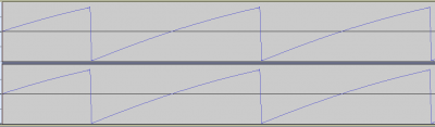

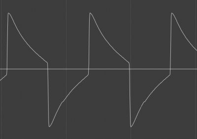

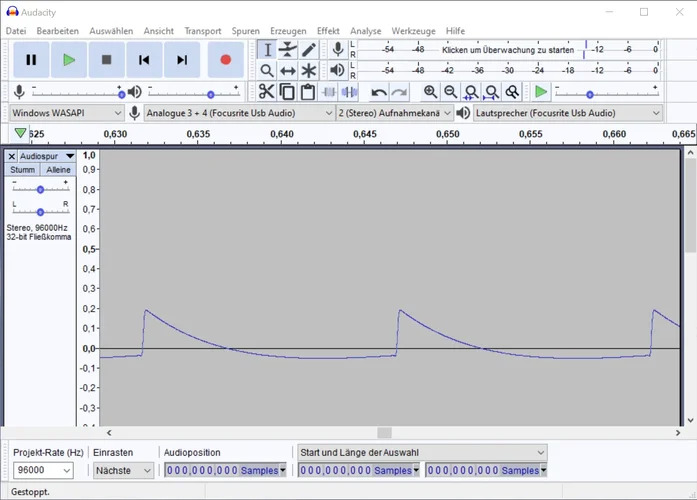

Ja, ich habe das eben auch noch einmal komplett durchgetestet: Components spielt als Preview etwas ab, das nicht mehr viel mit dem Original zu tun hat:
Deine JP8-Wellenform über Audiointerface aufgenommen:
Dieselbe nach Import und Components-Preview aufgenommen:
Nach der Übertragung zum Summit ist es dann wieder besser (habe eben einen ziemlich netten Bass im "Grandmother"-Style gemacht), allerdings schneidet der ganz offene Lowpass tatsächlich etwas ab - bekommt man aber über 12dB, Split usw. ganz gut in den Griff. (Geht vielleicht auch über Modmatrix, den LP noch etwas höher zu drehen, bin jetzt aber auf dem Sprung ...).

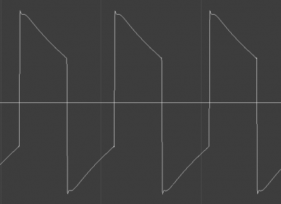

Die Wellenform sieht nach analyse und resynthese aus, viel von den Unterschieden zwischen den Sägezähnen unterschiedlicher Synths - die eh nur marginal sind - bleibt da nicht übrig. Lässt sich irgendwie manuell 'ne additive Wellenform erstellen, auf diese Weise könnte man div. Schwächen ausgleichen.
Edit:
additive synthesis: sawtooth wave
  • #820
Ja lässt sich ... Das geht sorgar sehr gut. Es funktioniert aber nicht mit additiven Wellenformen, sondern mit Obertönen, die man alle jeweils einzeln in der Lautstärke hinzufügen kann. Aber wie gesagt das weichspühlen kommt durch Components.
Aber hmmm ... meine Juptier8 SAW sieht hinterher so aus ... nicht wirklich irgendwie ähnlich (das ist output Summit nach init patch und auswahl der Waveform.
Das interessiert mich jetzt ... ich mal jetzt eine Waveform und dann bin ich mal gespannt, wie die da rauskommt.

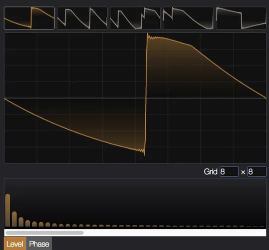

richtig - Components analysiert das Spektrum der eingeladenen Wellenform und gibt dem Anwender die Möglichkeit, die Obertöne (und über den zweiten Tab auch die jeweilige Phase) selbst (nach)zu regeln.
(unten die Obertöne, der zweite Tab ist für die Phasen)
Das wird als Audio-Preview ziemlich grob aufgelöst, reicht aber aus, um die grafische Repräsentation der Wellenform ziemlich dicht an das zu bringen, was z.B. Audacity anzeigt.

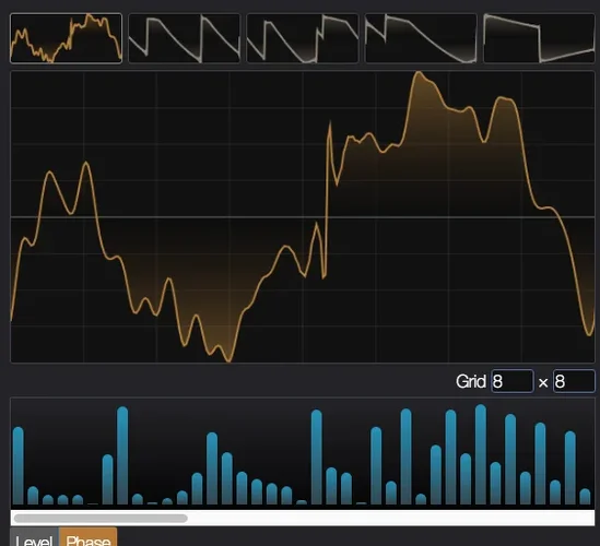

Zu Components (Spektrum / Phase):
So sieht meine Grandmother Saw-Wellenform nach dem Import in Components aus:
Unten sind die Pegel der Obertröne zu sehen.

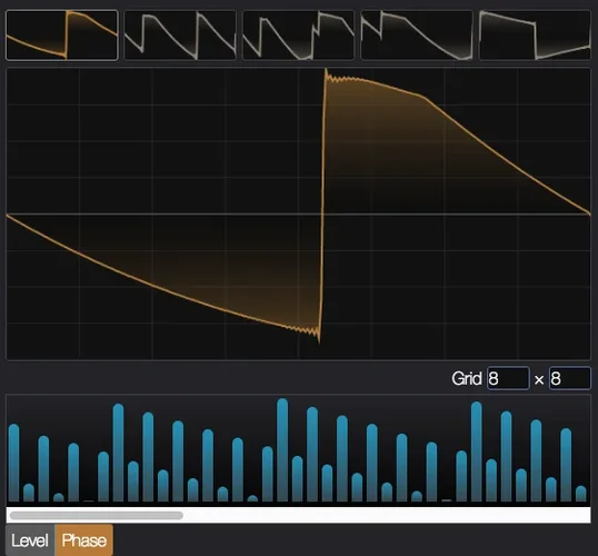

In der Phasenansicht sieht das so aus:
Spielt man nun etwas an den Phasen herum, ändert sich die grafische Darstellung natürlich entsprechend:
Der Klangeindruck bleibt (zumindest für meine Ohren) gleich.
Dies gilt übrigens auch, wenn ich das so geänderte Wavetable zum Summit schicke, und von dort aus spiele!

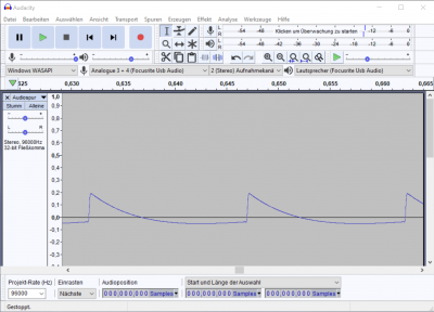

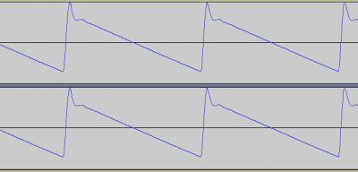

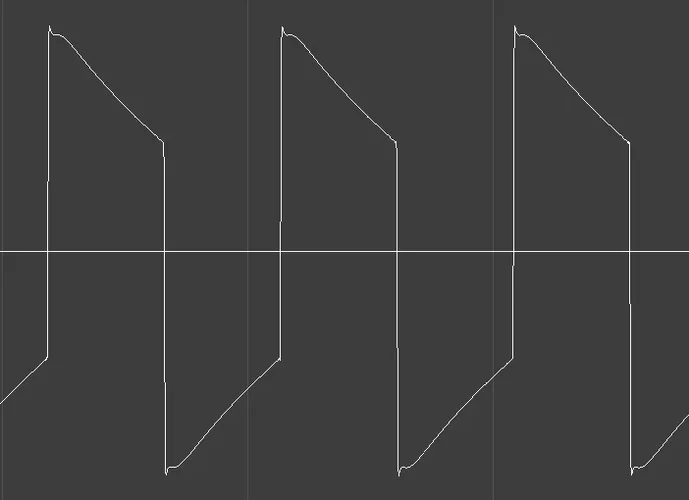

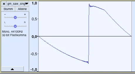

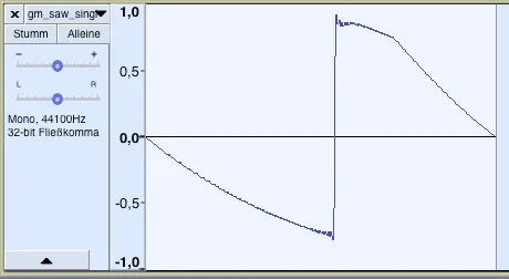

Zum Verlust zwischen Original und dem was im Summit ankommt:
So sieht die GM-Saw Wellenform in Audacity aus:
Nach dem Import in Components sieht man die kleinen Zacken oben und unten ja auch noch halbwegs (siehe erstes Bild).

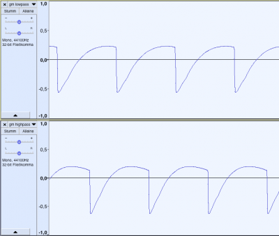

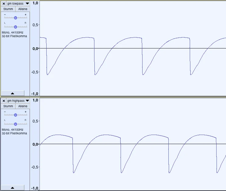

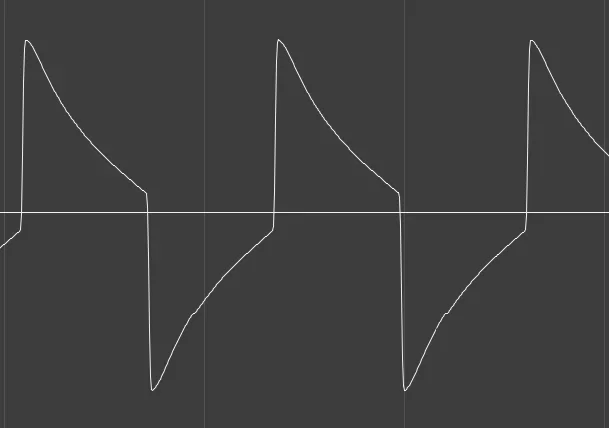

Spiele ich die Wellenform dann im Summit mit Init-Patch (einmal LP, Freq ganz oben, einmal mit HP, Freq ganz unten) und zeichne das in Logic auf, kommt dies dabei heraus:
Das ist schon ein deutlicher Unterschied ...
(importiere ich das Wavetable wieder aus dem Summit in Components, sehe ich die "Zacken" allerdings wieder):
Tja also ... das sieht bei mir genauso aus. Und was auch immer ich für eine SAW nehme, das Ergebnis ist mehr oder weniger gleich im Output. Es spielt also keine Rolle, ob ich einen Jupiter 8 einen Minimoog oder auch eine perfekte mathematische saw nehme. Der output ist immer exact gleich.
Weiterhin fällt hier auf (und das ist bei mir auch genauso), daß der Summit die Wellenform "auf links" abspielt, also anstatt wie vorgegeben scheinbar von vorne nach hinten. Das kann auch aus dem Mathematischen Modell kommen ... weil es danach ja egal ist ob nun vorwärts oder rückwärts.
Ich bin im Moment ein bissl am zweifeln, ob das Feature für echte Waveforms brauchbar ist. Das kann der Blofeld ja deutlich besser ... Irgendwie ist das ein bissl am Thema vorbei, wenn das Ergebnis nicht dem entspricht was reingesteckt wurde.
Und wie gesagt, die Wave von Dir hat wenig mit dem Input zu tun. Kein Wunder, daß das "weich" klingt. Da sind die Spitzen einfach abgeschnitten.
