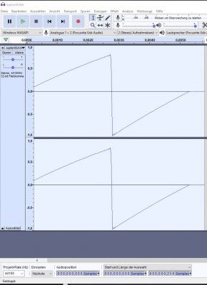

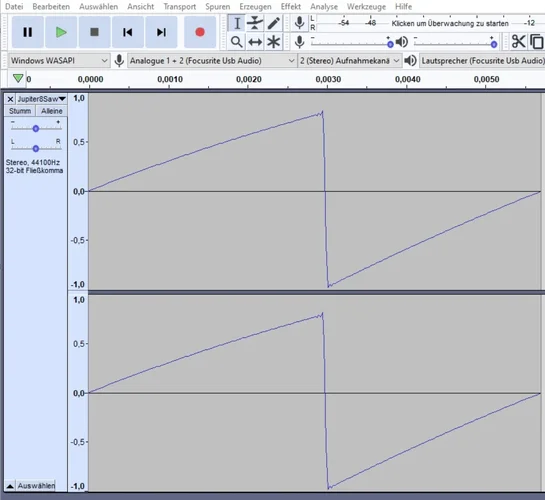

So und ich habe jetzt was schönes anderes herausgefunden (zur Prüfung).
Der Wavetableeditor verschluckt bytes (schneidet sie ab) wenn man ein 256 sample Wave file importiert. Das fällt wohl nicht so auf, wenn man irgendein Geräusch nimmt oder so. Wenn man aber ein Single Cycle Sample aufnimmt und auf genau 256 Bytes trimmt, dann wundert einen das schon.
So sollte es aussehen:

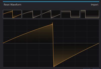

Und das kommt dabei in Components raus (man beachte rechts den Knick):

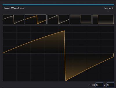

Es gibt aber einen Trick. Wenn man die Wave auf 235 Samples verkürzt und dann den Rest auf 256 Samples mit null Samples auffüllt, dann importiert Components die 235 Samples als komplette wave und die null samples werden abgeschnitten. Es geht ganu auf mit 235. Weniger führen zu NULL samples am Ende, mehr führen zu abschneiden.
Ich denke, daß ist auch ein Bug. Hab mal wieder ein Ticket aufgemacht.
Das ist im übrigen ein Jupiter8 SAW Oscillator single cycle sample. Damit klingt auch ein Summit Fett :-) Der ist viel runder als er aussieht und diese kleine Verzerrung an der ober und Unterkante ist genau daß was den Oscillator sound ausmacht.

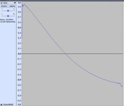

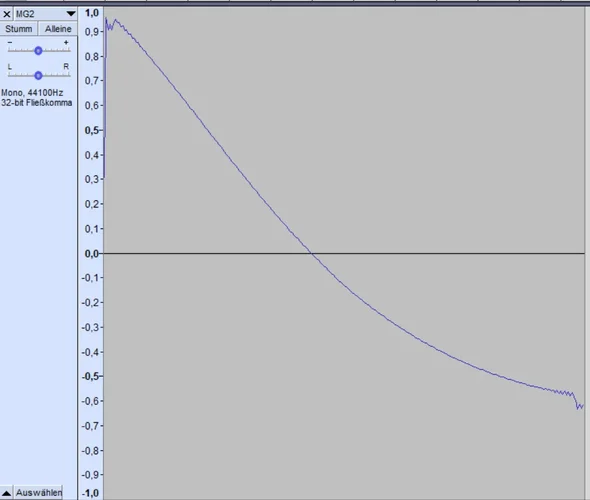

Hier im Vergleich ein Minimoog SAW:
heißt das, dass Components bzw. der Puffer intern nur mit 235 Samples arbeitet, oder dass nur der Importer nur 235 Werte beachtet, und die dann auf 256 hochskaliert? Dürfte es im zweiten Fall dann - je nach Waveform - nicht zu Seiteneffekten durch die Skalierung kommen?
  • #802
Ehrlich gesagt, weiß ich nicht was das heißt. Aber was auch immer gemacht wird führt am Ende eh nicht zu einem Sample, der in den Synthesizer hochgeladen wird.
Der Patch (.syx) enthält 512 bytes. (+ was drum rum). Diese sind tatsächlich 2x127 bytes (immer 7bit versteht sich) die die 127 Obertöne und die 127 Phasen beschreiben.
Die Components Software analysiert also das Audio file (FFTs ? ) und erstellt daraus eine solche Beschreibung. Das führt dann auch dazu, daß es kein Aliasing als solches gibt (wenn man nicht Fehler einbaut), da tatsächlich hier in einer beliebigen Auflösung durch den FPGA gerechnet werden kann.
Eine sehr gute Analyse dazu gibt es im Übrigen hier, auch wenn nicht alle mysterien geklärt sind ist aber die Analyse aus den Daten des syx korrekt.
https://www.reddit.com/r/synthesizers/comments/g6kkax/custom_wavetable_editor_now_available_in_novation/fobwij4?utm_source=share&utm_medium=web2x
Fakt ist: Es gibt keine echte Information darüber, was genau eigentlich für Formate von Components unterstützt werden. Wenn eh eine Analyse gemacht wird, dann wird sich mir auch nicht erschließen, warum das auf 256 bytes begrenzt sein sollte bzw. warum es bei 235 abgeschnitten wird.
Für mich sieht es eher nach einem Importer Problem aus.

Nachtrag:
ich habe heute mal ein paar Wellenformen der Grandmother aufgezeichnet und in Components importiert (Wavetable anbei). Täusche ich mich, oder "klaut" die Schnittstelle beim Importieren Obertöne?
Ich habe zum Vergleich mal die 5 ursprünglichen Single Cycle wav-Files mit angehängt - als Loop abgespielt klingen die in etwa genauso wie die original auf der GM gespielten Töne - in Components (und im Summit nach der Übertragung) sind die Sounds aber merklich dumpfer.
Übersehe ich da was, soll das so sein, oder mache ich doch etwas falsch beim Import? (Der "smooth"-Regler in Compoments sollte sich ja nur auf das Stift-Tool auswirken, dennoch hatte ich ihn zur Sicherheit immer auf 0 gesetzt).

So, habe mit Deinen Files rumgespielt.
1. Ja Dein Eindruck täuscht Dich nicht, es klingt als ob oben was vom brizzeln fehlt (habe die SAW single ausprobiert und vergleichen).
2. Das kommt nicht von Components, sondern vom Filter. Der Filter ist augenscheinlich nicht ganz offen, wenn man ihn ganz hochschraubt. Das kann man daran erkennen, daß bei einem LP Filter ein Unteschied zu hören ist (deutlich bei den Samples), wenn man von 24db auf 12db umschaltet.
Man kann das Filter noch weiter beeinflussen. Wenn Du z.B. einen HP Filter nimmst und den ganz nach unten drehst, dann kommt oben fast alles raus - aber es scheint so, als ob, da immer noch was gefiltert wird.
Also für mich kommt das nicht aus Components, sondern aus dem Filter des Summit/Peak selber.
Spiel noch mal mit rum, ist ja nur meine Erfahrung.
Interessanterweise meckert Components (Mac, Stand alone) bei mir, wenn ich ein Soundfile einladen will, dass kürzer ist als 256 Samples.
Mit exakt 256 Samples gibt es bei mir dann auch keine Probleme mit fehlenden Samples oder Verzerrungen.
Naja, habe hier keinen Mac, mit dem ich das ausprobieren könnte .. (habe gar keinen Mac :) ). Und Web Components ist da gleich...
Kannst Du das mal hiermit versuchen? Eventuell liegt es ja auch ein meinem Sample und nicht an Components...
