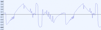

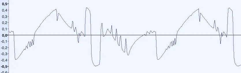

was ich da festgestellt habe, klingt für mich eher nach "Spiegelungen" an der Nyquist-Frequenz, und weniger nach analogen Seitenmodulationen.
Aber ich kann mich natürlich auch irren - werde nachher mal ein paar Audiobeispiele hochladen.
Hm, ist das wahrscheinlich?
Die Nyquist Frequenz des allgemein als recht "sauber" beurteilten Nord Modular liegt bei 48,000 Hz.
Die Nyquist Frequenz des Summit liegt bei 12,000,000 Hz.
Gilt das für alle Teile der Klangerzeugung, und nur für die Oszillatoren selbst?
Meine "Vermutung" war ja, dass ab einer bestimmten Erhöhung des FM-Amounts, die Frequenz kurzzeitig über der Grenzfrequenz liegt - jedenfalls erkenne ich im Audiobeispiel akustische Ähnlichkeiten.
Ist vielleicht für irgend ein Sound interessant
Das stimmt sogar, ich habe jetzt mindetens zwei Patches, die diese digitalen Glitches ausnutzen - je nach gewünschtem Genre muss man das natürlich mehr oder weniger subtil einsetzen ... und dank des analogen Filters + Sättigungsstufe kann man allzu böse Frequenzen ja hinterher auch wieder beschneiden.
  • #846
Also das gilt für alles was aus den Oscillatoren rauskommt. Und FM ist ja bekanntlich vor dem was rauskommt.
Danach kommt dann echt analog .. da gibt es das auch nicht. Bleiben die Effektgeräte. Die kann man durch den Bypass mal ausschließen, glaube ich aber auch nicht, daß die das sind.

Dennoch habe ich hier vor dem Filter eine Verzerrung, die nach digitalem Aliasing klingt. :denk: Eine Begrenzung der FM-Intensität dürfte nach meinem Gefühl anders klingen - vielleicht bekomme ich das auch ohne FM nachgestellt.

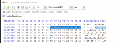

Okay ich habe Feedback von Novation Support wegen des Problemes mit Components und den abgeschnittenen Samples bekommen.
Das Problem besteht darin, daß man (nur unter Windows?) nur samples mit der gleichen Frequenz laden kann, wie auch die Wiedergabe des Audiointerfaces des Systems eingestellt ist. Wenn man also 48khz eingestellt hat, dann müssen auch die Samples mit 48khz aufgenommen sein. Warum? wird sich mir nicht erschließen.
Wenn man also ein bestimmtes Format vorliegen hat, dann muß man das System daran anpassen. Wenn man selber aufnimmt, dann schön auf die richtige Frequenz achten.
Ich halte das immer noch für ein Fehldesign der Software, aber zumindest kann man jetzt damit vernünftig arbeiten.
Da muss man auch erst mal drauf kommen. Ich werde das unter OSX auch mal testen; mein Interface läuft standardmäßig auf 44.1 Hz.
Ich halte es auch für einen Fehler: Ich würde, nur mal so zum Spaß, die Samplerate im fmt-Chunk der Wavedatei per Hex-Editor anpassen. Mal sehen wie sich Components dann verhält.

hmm gute idee .. probiere ich mal aus. Das ist sowas von Unsinnig, da eh 256 samples genommen werden. was spielt da die Frequenz überhaupt für eine Rolle ? Wirklich erstaunlich.
  • #853
Okay funktioniert ...
Man muß die blauen bytes ändern. Die ersten 4 Bytes sind die Samplerate (hier 48000 oder 0xBB80) und die zweiten vier ist die Bitrate pro Sekunde (Frequency*NumChannels*bitpersample)/8=bitrate/s. In diesem Beispiel war es ein stereosample mit 24bit. Rechnerisch ergbit sich also: (48000*2*24)/8=288000=0x046500.
Jetzt ist nur noch zu beachten, daß die Bytes rückwärts angeordnet werden.
Aus 0x00046500 wird dann eben 00 65 04 00 im Hexeditor.
Für einen Monosample wäre es dann logischerweise nur die hälfte also 144000 bit/s = 0x00023280
Damit kann man tatsächlich die Samplerate einfach umstellen, die spiel by 256 Samples eh keinerlei rolle ...
Danke für den Tip.
Da fragt man sich wirklich, warum Components diese 1-2 Zeilen Code nicht auch noch selbst implementiert. :dunno:
bevor ich mein Sample im Hexeditor bearbeite, würde ich aber eher die Samplingrate in Audacity etc. ändern - das dürfte sich bei 256 Steps auch nicht relevant auf die Qualität auswirken, oder?

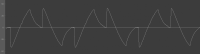

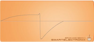

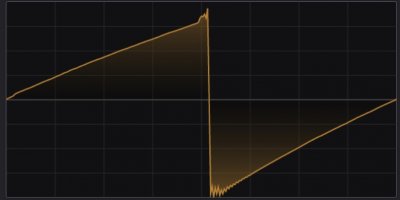

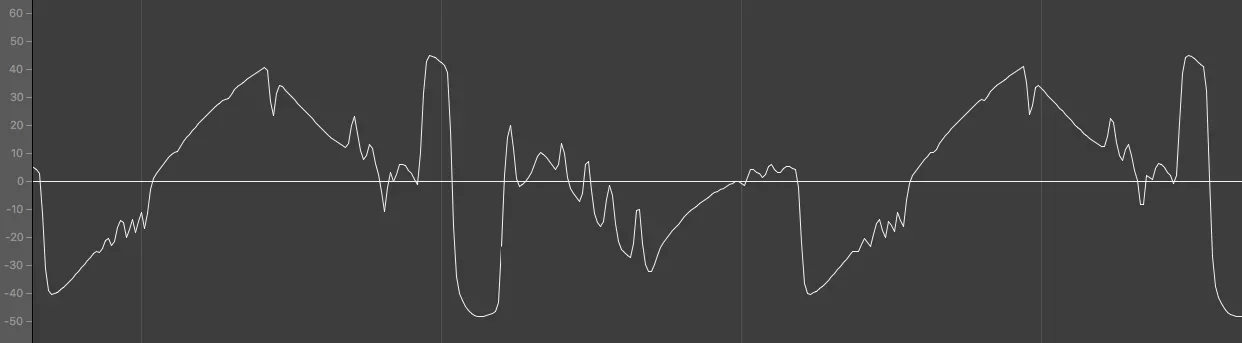

Hier noch mal ein Beispiel ...
So sieht also die SAW vom SID aus.
Das ist dann das Playback vom Summit ... dem Fehlt der Biss
Es ist in etwas vergleichbar ... aber man sieht klar die runden Kurven, die im Prinzip einem Filter entsprechen. Die Wave kann halt nicht so schnell rauf und runter, es fehlt quasi die agilität.
Ich bin mir aber auch nicht sicher, ob ich hier ein Phantom jage. Ein anderes Oscilloscope zeigt die feinheiten sehr gut, allerdings (ist aber die selbe Wave) sieht ganz anders aus im Verlauf ... inbesondere die Signalstärke im oberen Bereich erstaunt mich.
Hat da jemand ne Erklärung zu ?

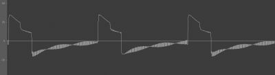

hier nochmal mit Pulsewellen und etwas frei gezeichnetem am Summit.
"Eingebaute" Rechteck- und Pulsewellenform am Summit (12 dB HP-Filter, offen):
"Components" Rechteck- und Pulsewellenform am Summit (HP):
Hierfür habe ich direkt in Components "ideale" Pulsewellen erzeugt, und zum Summit übertragen
Zuletzt eine Sinuswelle mit assymetrisch eingezeichneten Zacken:
Resultat:
free_hp.webp (mit LP-Filter, der höhere Pegel ist unabsichtlich durch Nachregeln entstanden)
Hier fällt auf, dass bei bestimmten Wellenformen anscheinend doch keine Spiegelung auftritt.
Ansonsten sind die Unterschiede zwischen HP und LP marginal; die Verluste im oberen Frequenzbereich scheinen daher nicht durch den Standardfilter betrenzt zu sein (wie gesagt: die Verzerrerstufen könnten auch einen Effekt haben). Spekulation ist hier aber wohl müßig.
