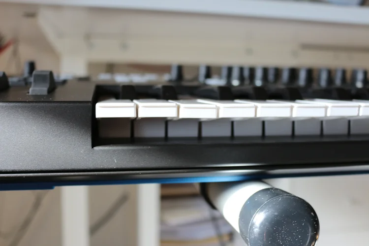

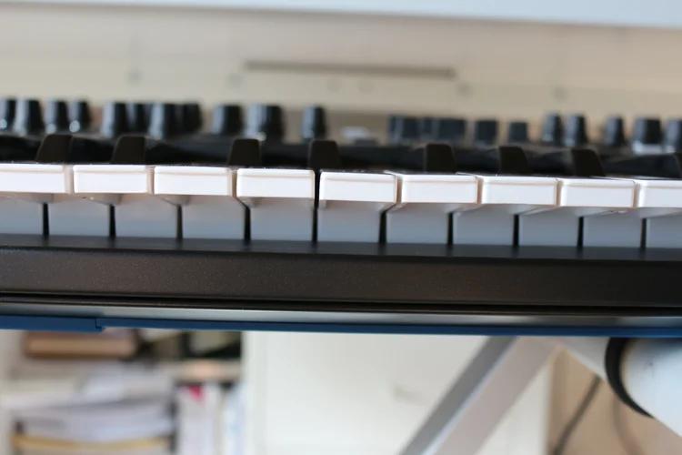

Mal ne Frage in die Runde... ist das immer noch der Standard, wie die Tastatur im Summit verbaut ist? Rein vom Spielgefühl habe ich kein Problem, und im Jaspers sitzen meine Synthesizer leicht nach unten abgewinkelt, sodass das nur ein optischer Aspekt ist, der dann aber nicht auffallen wird. Ich frage deshalb nach, weil ich eigentlich das so nur einmal bei einem Moog Subsequent (frühes Modell) hatte, solche "Tastaturwellen" ich aber sonst eher nicht kenne und das bei einem 2K€ GErät eigentlich auch nicht erwarte. Ich wußte das zwar schon, dachte aber dass die mal den Praktikanten was anderes machen lassen. Deswegen sende ich den Summit nicht zurück, es sei denn ich bekomme nun nur noch Rückmeldung, dass die Tasten nun perfekt verbaut werden.
Tastaturen akustischer Klaviere und Flügel haben oft grössere Abweichungen und werden trotzdem von berühmten und technisch versierten Musikern gespielt.
Mein Roland FA-07 hat auch kleinere Abweichungen. Für mich kein Thema.
ich habe (in diesem Thread?) schon schlimmere Wellen in der Tastatur gesehen - allerdings scheint das bei den neueren Chargen tatsächlich verbessert worden zu sein. Mein Exemplar ist z.B. ziemlich plan (vergleichbar mit den Fatar, die DSI verbaut).

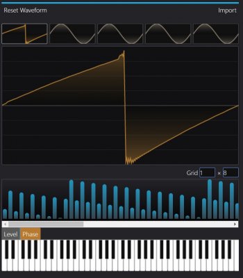

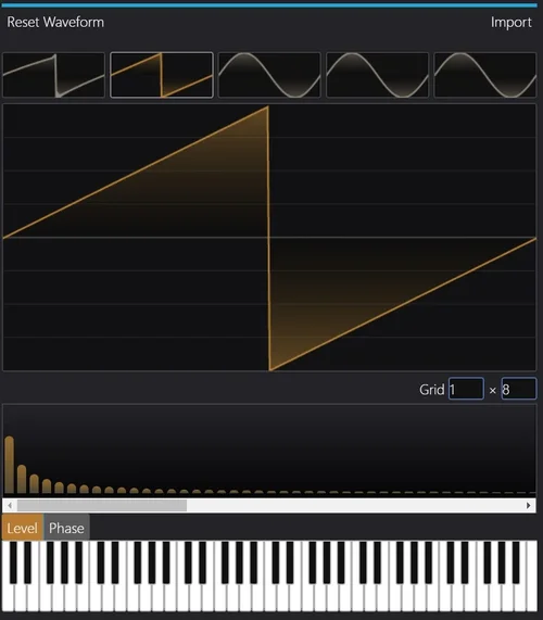

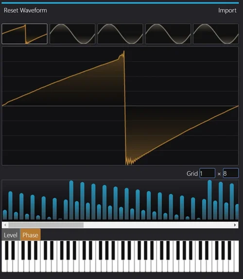

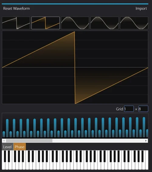

  • #885

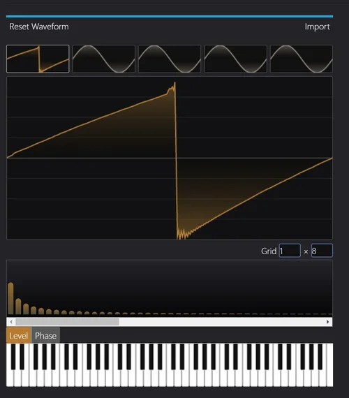

Der Unterschied ist in der Phase der beiden Wellenformen.
Habe hier mal ein Beispiel gebaut. Oben ist eine Reine SAW (mit dem Tool erzeugt), unten der Sample vom SID. Die "Level" sind gleich bei beiden, aber die Phase ist sehr verschieden. Das heißt die Sinus Welle der Obertöne wird mit einer verschobenen Phase aufmoduliert. Das scheint dieses Ein- und Ausschwingen zu erzeugen.
Synthetic SAW:
SID SAW:
Es bleibt dabei. Die Auflösung der 256 Phasen und Level ist gut genug, es wird einfach etwas nicht korrekt gemacht. Was das jetzt genau ist, weiß ich auch nicht, aber irgendwas stimmt nicht - sieht mir im Moment jetzt aber nicht nach Components aus ...

Etwas ist immer, aber Novation ist zumindest bei den Geräten, die ich zuhause habe gerade "Nr. 1" in der Rubrik.
Hi,
meine Tatstatur ist etwa wie Deine. Kann man mit leben (kann aber Deine Entäuschung nachvollziehen).
Mein Summit kam mit vergessenser Schraube im Gehäuse. So ganz haben sie ihre QA also nicht im Griff ;-)

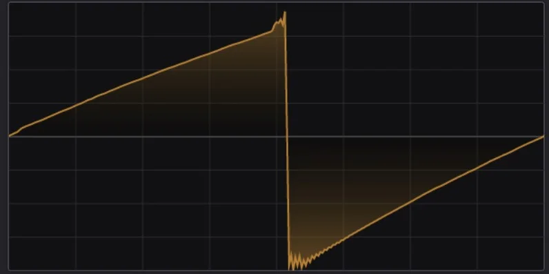

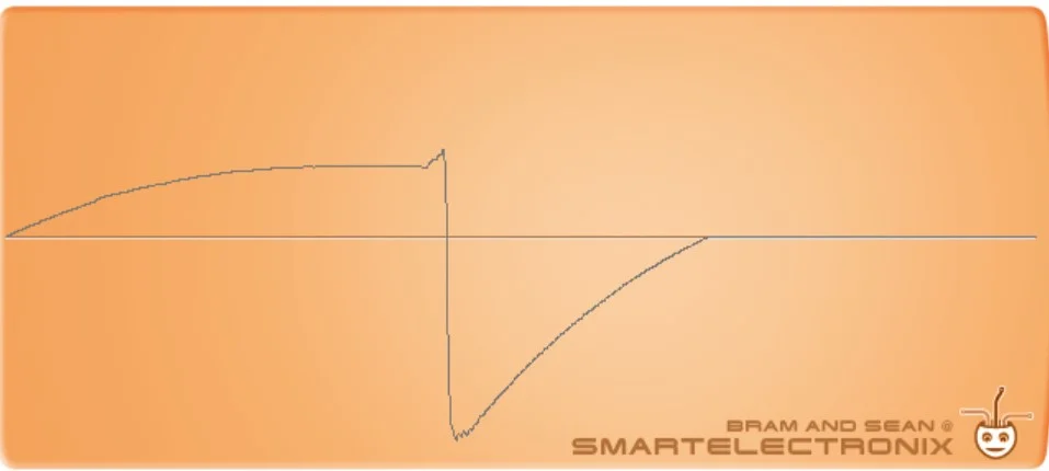

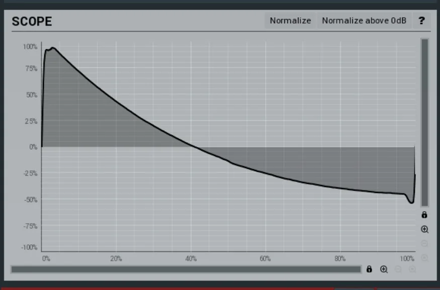

Hier noch mal ein Beispiel ...
So sieht also die SAW vom SID aus.
Das ist dann das Playback vom Summit ... dem Fehlt der Biss
Es ist in etwas vergleichbar ... aber man sieht klar die runden Kurven, die im Prinzip einem Filter entsprechen. Die Wave kann halt nicht so schnell rauf und runter, es fehlt quasi die agilität.
Ich bin mir aber auch nicht sicher, ob ich hier ein Phantom jage. Ein anderes Oscilloscope zeigt die feinheiten sehr gut, allerdings (ist aber die selbe Wave) sieht ganz anders aus im Verlauf ... inbesondere die Signalstärke im oberen Bereich erstaunt mich.
Hat da jemand ne Erklärung zu ?
Nachdem ich mir die Waves nochmal etwas angeschaut habe (die graue und die orange) ist mir aufgefallen, daß zwischen der grauen und der orangen die X-Achse gespiegelt ist. Ansonsten ist eigentlich kein Unterschied da. Das heißt es sieht zwar so aus, als wäre es an der Y-Achse gespiegelt, ist aber tatsächlich an der X-Achse gespiegelt. Alles steht also auf dem Kopf. Dann passen auch die orange und die graue Kurve wieder zusammen, das heißt beiden haben im oberen Bereich (positive Werte) deutlich weniger Power als im unteren Bereich. Verstehe ich nicht, ist aber so.
  • #891
Müsste man mal klären, an welcher Stelle im Signalpfad die Polarität getauscht wird - in meinem letzten Versuch war das vom Summit aufgenommene Signal in dieser Beziehung identisch mit der Originalwellenform.
Soweit ich mich erinnere, hattest Du hier im Thread aber schon mal eine gespiegelte Saw-Wellenform erhalten - das Problem könnte also auch bei Deinem Setup liegen.
Die Abweichung zwischen oberer und unterer Auslenkung könnte an einem Gleichspannungsversatz liegen - wobei die Optik auch täuschen mag, denn relevanter als die maximale Auslenkung ist das Integral bzw. der Flächeninhalt der jeweiligen Halbwelle.
Wenn Du je nach verwendetem Oszilloskop unterschiedlich gut aufgelöste Kurven erhältst, würde ich empfehlenm, den Sound einfach aufzuzeichnen, und die Wellenform im Editor zu betrachten - das wäre schon mal eine potentielle Fehlerquelle weniger.

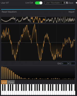

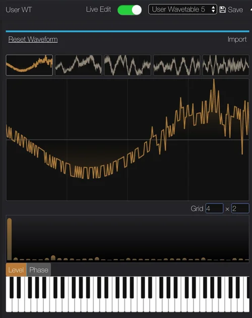

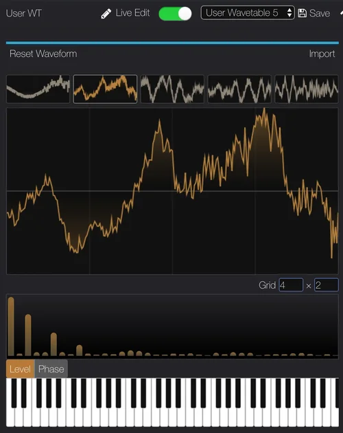

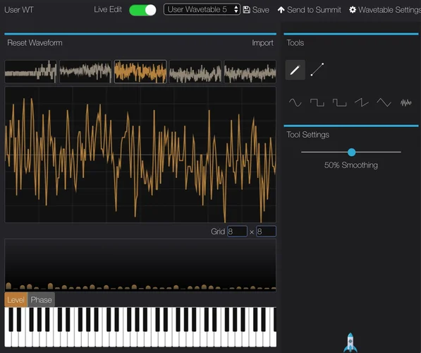

Also, jetzt mal angefangen mit dem Summit 6 Demo als .wav, was auch auf meinem SoundCloud Account anzuhören ist. Ist halt ein paar Minuten gedoodel und ich habe es importiert, als Wavetable:
Eine paar Punkte hier, der Sound wurde Initialisiert und die Effekte ausgestellt. Nur eine Mod Matrix Belegung, die ist AmpEnv UND Keyboard auf VCA Level +25. Filter voll offen und ich fahre durch das Wavetable manual, angefangen beim linken. Das hoert sich so nicht so spannend an:

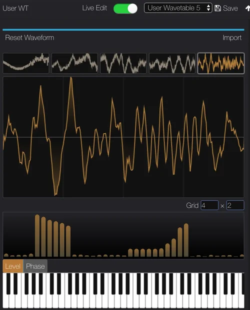

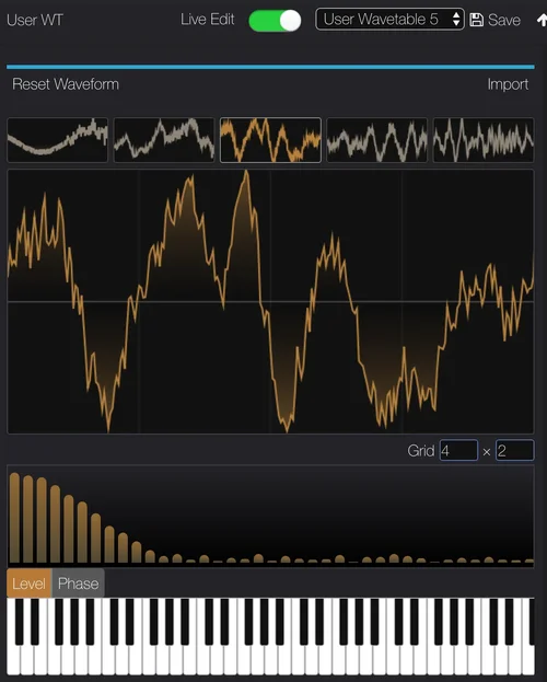

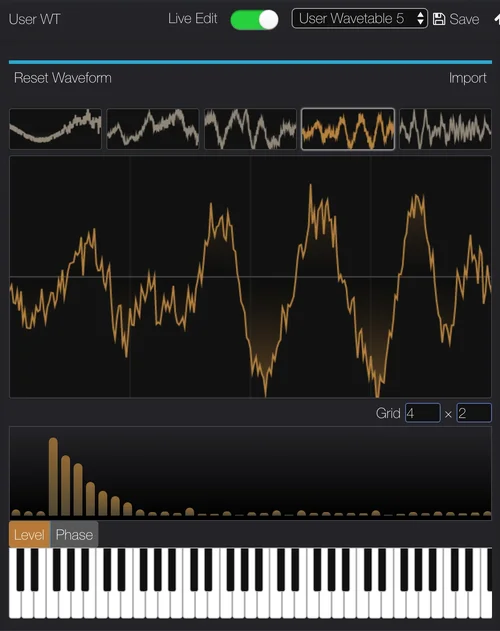

Jetzt setze ich per Fourier ein paar Schwingungen dran, wie es in den Bildern dargestellt ist. Ich gehe nach dem PPG Prinzip und habe mehr Fundamentale in der ersten Wave und dann erhöhe die Seitenfrequenzen sowie die Fundamentale Frequenz immer höher. Das hörst sich dann so an:
Dann habe ich noch ein bisschen rumgeschraubt und die Effekte dazugekommen und das kam dann raus, nur ein Oscillator, kein Filter, nur Wavetable. Die Beispiele sind ein bisschen knackert, koennten viel besser sein. Man sieht wo es lang gehen kann. Die Tiefen haben auch gut Dreck hier.
