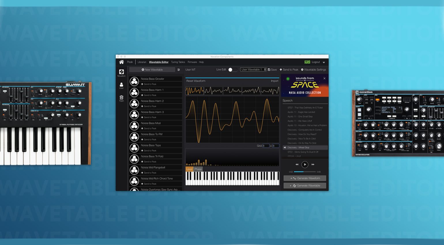

Bezgl. der Userwaves ...
1. Das feature gibt es auch für den Peak.
2. Man kann die Wave nicht nur im OSC auswählen (alles Sinus im Moment), sondern auch auf der neuen Page 9 abspeichern.
Leider habe ich mit meinen speicher Versuchen kein Ergebnis erzielt. Es hat sich an der Userwave nichts geändert. Keine Ahnung, was man damit macht.
Aber schon ein bissl merkwürdig, daß für so ein Feature keine Dokumentation mitkommt.
  • #644
Ich glaube man wird über Components die User wav in den Peak/Summit laden können. So wäre mein Tipp. Ich wundere mich sowieso warum die Firmware schon da ist, selbst die Updatebeschreibung fehlte ja.
  • #645
Dann macht aber die besagte Page 9 im OSC Menü keinen Sinn. Da kann man User Waves speichern.
Meine Idee ist eher: Man erstellt sich aus den Waves mittels der OSC eine neue Wave und kann die abspeichern. Also wozu man normalerweise OSC1+2+3 bräuchte dann nur auf einem OSC indem man quasi die Wave sampelt.
Aber das klingt auch ziemlich an den Haaren herbeigezogen.
Nur ne andere Erklärung für den Menü Eintrag habe ich auch nicht.

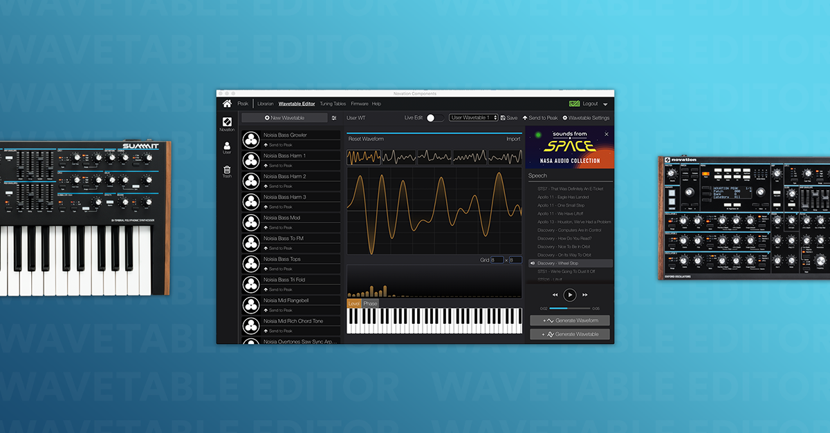

Und hier das “Handbuch„ zum Editor von Calc.
https://youtu.be/VkLTDFsmwR0
und die Patch notes zur Firmware, die jetzt im übrigen 1.1 geworden ist:
New in V1.1
User Wavetables
  • 10 new user configurable wavetable slots have been added to the end of the more wave list in the oscillator menu.
  • Use the wavetable editor in Components to design, store, and manage the user created wavetables, then load them into Summit.
  • Save the received user wavetables by going to page 9 of the oscillator menu.
Octave Tuning Mode
  • In Octave Tuning Mode, changing the tuning of a note cascades that detune across all octaves of the keyboard.
zusätzlich gibt es noch technische release notes:
Firmware Updater 1.1 (Firmware revision 149, FPGA revision 618)
New Features:
  • User wavetables.
  • Octave tuning mode.
Fixes:
  • Added pot calibration.
  • Fixed arp behaviour when changing between local modes.
Known Issues:
  • Key latch illumination while sustain held.
iss ein bissl dünn, mal abgesehen von den wavetables. Die sind allerdings der Knaller.

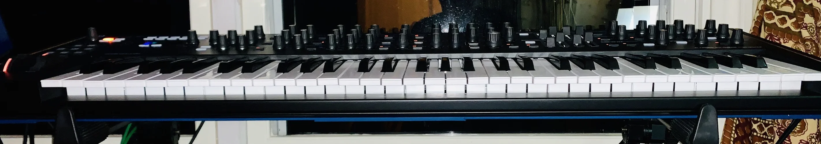

Von all den 4 Summits, die ich in den Händen hatte, habe ich wohl einen guten Überblick und hatte alles, von ziemlich glatt bis super wellig. Mein momentaner ist ok. Die Tastatur ist sowieso etwas besonders, da die schwarzen Tasten relativ breit ausgelegt sind und sich dadurch etwas unterschiedlich anfühlen. Nicht schlechter, aber halt anders als die Tastaturen auf dem Markt.
Weiss nicht, warum die nicht glatt koenen, aber die Welle kommt immer bei den zwei weissen Tasten und ich weiss, es ist ziemlich doof, aber wenn man die Schaumstoffleiste wieder unter die Tasten presst, dann justieren sich die Unebenheiten etwas. Ich spiele Mienen jetzt fuer 4 Monaten und es ist eigentlich in Ordnung. Nicht so glatt wie all die anderen. aber ich merke das jetzt so nicht beim spielen. Ausserdem hat man 3 Jahre Garantie, da ist man relativ gut abgesichert und Novation stellt sich sehr kulant bei Mängeln.
