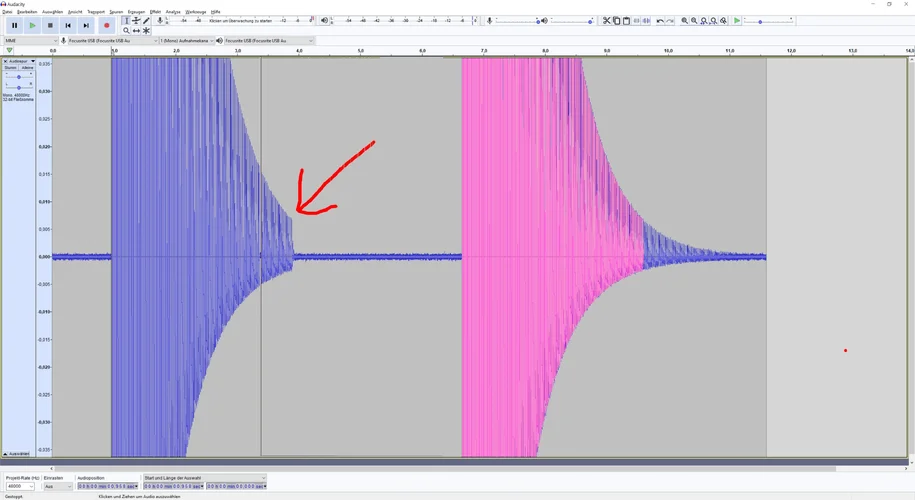

  • #578
ist mir tatsächlich nicht aufgefallen - bug-report ist raus
dieser support-Typ von Novation hat irgendwie bei jedem meiner Anfragen komische Antworten parat.
Diesmal will er mir erklären das das völlig normal sei . Hab ihm das jetzt nochmal erklärt und Aufnahmen davon geschickt.
1. Peak with long note (decay ends abrupt)
2. Peak with short trigger (release ends smooth)
3. Analog Four with long note (decay ends smooth)
4. Analog Four with short trigger (release ends smooth)

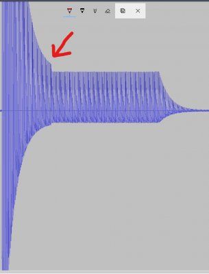

  • #588
Bei mir geht es vorwärts :-) Habe Ton und Bildmaterial übersendet.
Bildmaterial hier auch noch mal - stark gezoomt auf der x-Achse damit man den Drop plakativ sieht - links - decay, rechts release. Bild klicken zum Vergrößern.
Rechst das Pinke ist graphisch die decay Kurve über die Release Kurve gelegt. Das heißt Delay arbeitet in der Geschwindigkeit richtig, da es sich perfekt überlagert. Es bricht einfach am Ende ab.
Hier noch mal das gleiche, aber nun mit Sustain auf 25 (also ton läuft weiter):
Ich finde das schön Eindeutig. Man kan übrigens grae im ersten Bild schön erkennen, was da abgeschnitten wird vom release .. Und wie gesagt, kann man gut hören.

Sodele - Support von Novation konnte das Decay-Problem jetzt erkennen und reproduzieren. Nun isses bei den Entwicklern um herauszubekommen, was da los ist, und wie man es fixen kann.

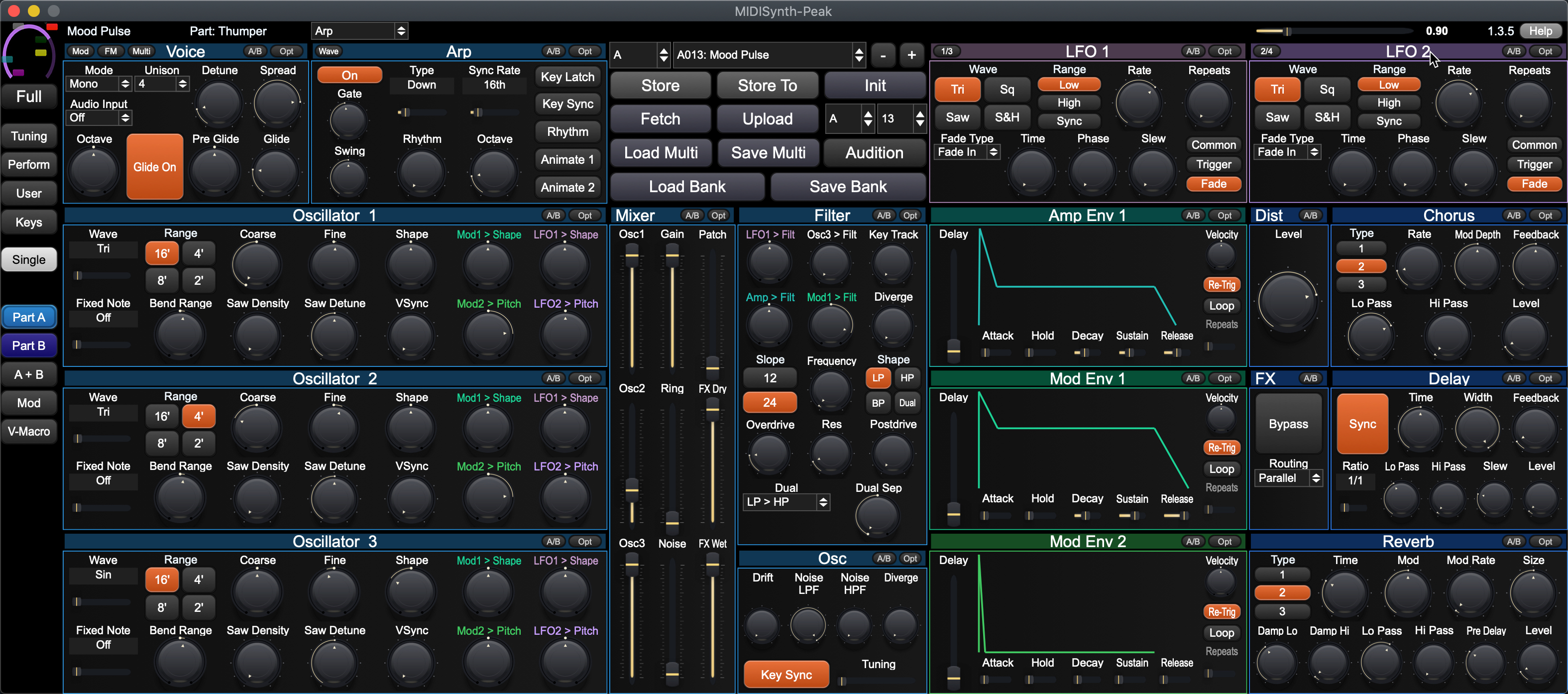

MidiSynth Peak supported ab sofort auch Summit. Version 1.1.0 released.
MIDISynth-Peak/Summit - Editor & librarian for Novation Peak & Summit
Full editing of all parameters on the Novation Peak & Summit Synthesizers. Patches can be uploaded to/downloaded from the synth.
Please note that editing multis is not currently supported for Summit, only editing of single patch settings.
