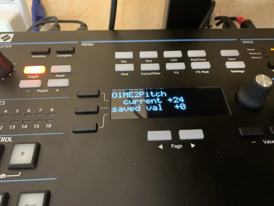

Jetzt muss ich mal fragen: Beim Nord Lead A1 gibts ja den Montor Taster: Wenn man den drückt und den Poti gleichzeitig dreht, dann sieht man den Parameter wie er im Preset eingestellt ist. Kann der Summit sowas auch? Habe dazu im Manual nix gefunden - oder nicht lange genug gesucht.
Ohne so eine Funktion ist das alles ziemlich wertlos für mich. Ich fange gerade erst an, mit Synths zu arbeiten und da lerne ich viel von den Presets.
  • #543
Dazu braucht es keinen Taster, jedes Setting der Regler wird immer parallel mit dem aktuellen und dem im Patch gespeicherten Wert angezeigt:
Siehe Bild:
  • #544
Siehe Bild:
Dem möchte ich widersprechen. Der Prophet-12 hat einen SHOW Taster und den benutze ich sehr gerne um die Oszillatoren anzugleichen. Das ist so ohne weiteres beim Summit nicht möglich. Hier das Beispiel, ich bringen Osc 1 mit einer digitalen Welle, setzte den Manual Wert auf etwas und lasse die Huellkurve oder den LFO auf das Wavetable einwirken. Das ist eine typische Angehensweise. Dann moechte ich einen zweiten Oscillator mit den gleichen Werten reinbringen und nur etwas de-tunen. Nun zeig mir mal, wie ich schnell an die Wavetable Werte komme!
Ja, man kann den Sound abspeichern und dann mit Deiner Methode die Werte finden und dann beim zweiten Oscillator auch so einstellen. Aber mit einer SHOW Taste kann man das ganze ohne erst abzuspeichern und den Sounddesignfluss zu unterbrechen.
Diese sind Kleinigkeiten, die mich aber irgendwie fuchsen. Ich persönlich hätte das Display anders aufgebaut. Da sind genügend Charakter drin, um "current +XXX (+YYY)" reinzubringen (saved in Klammern) und die dritte Zeile für weitere Details offen lässt. Oder besser halt alle 3 Werte des Knopfes aufzeigen, wenn man dran dreht. Diese Triple Belegungen von Knoefpen ist einfach Mist. Dafür hat meinen einen eigenen Knopf für Pitch ENV oder LFO im jeden Oszillatorbereich.
Wie gesagt, vertane Chance den Summit ein eigenes Profil zu geben anstatt einfach den Peak zu kopieren oder halt die K-Serie. Aber er klingt sehr schön und da plagt man sich schonmal mit solchen Nebensächlichem rum.

  • #550
irgendwie passt nur Deine Antwort nicht zur Frage. Die Frage war, ob es eine Knopf gibt um den aktuellen Wert im Verhältnis um Patch eines Potirs anzuschauen. Und die Antwort war nicht, das man das nicht braucht, order das es im Verhältnis nicht gebraucht wird, sondern das das. Ein Summit ohne einen zusätzlichen Knopf immer da ist.
selbst in Deiner Erläuterung kann ich nicht ganz erkennen, das der Knopf 100% weiterhilft. Ich drehe einfach den Poti einen Wert nach links und dann wieder nach rechts und schon weiß ich den Wert für den Wavetable von OSC1 und kann ihn auf OSC2 übertragen.
allerdings finde ich die Idee mit dem Zusätzlichen Wert im Display genial und das könnte man sicher auch recht leicht implementieren .... vorausgesetzt der Wert vor dem Anfassen des Knopfes wird vorher überhaupt irgendwo abgelegt. Wenn das Poti quasi direkt den Speicherplatzim Patch überschreibt, dann kennst Du eben den alten Wert vorher nicht und weißt ja auch gar nicht, dass Du jetzt diesen Parameter schrauben möchtest.
von daher könnte so ein Knopf Sinn machen, dass man einen „ Ignorier den Änderungswunsch zeig nur den Wert für den Knopf “ hinbekommt.
Ich möchte hier jetzt nicht kleinlich werden, aber ich habe nicht die Frage zitiert, sondern Deine Antwort. Die Frage hattest Du schon beantwortet und ich habe nur dazugefuegt, dass ich die Funktion, wie sie im Summit implementiert wurde so nie gebraucht habe. Das heisst nicht, dass andere es nicht brauchen, daher die Anmerkung, dass jeder verschieden ist.
