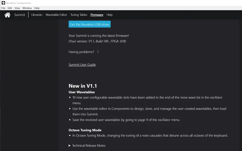

Aktuelle Version für Summit ist 1.1 (Build 149, FPGA 618).

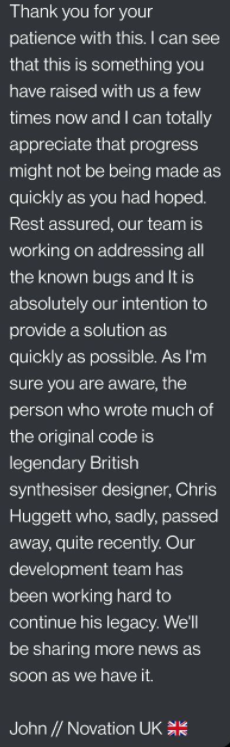

Ich hatte Kontakt mit Novation auf Twitter und sie haben mir versichert, sie arbeiten mit Hochdruck an einem Update für den Summit. Sie haben mir erzählt, dass durch den Tod von Hugget tatsächlich einige Probleme aufgekommen sind, da er selbst für das Coding beim Summit zuständig war und das nun für Durcheinander gesorgt hat. Die Community könne sich allerdings darauf verlassen, dass Updates kommen würden.
