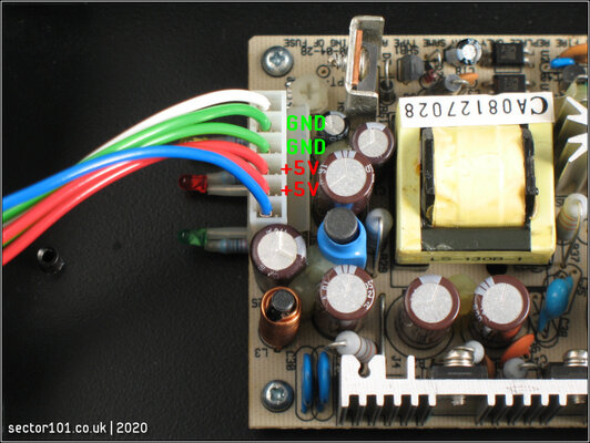

plus 5, minus 5v und plus 12v und minus 12v.also die 5 volt stimmt bei meinem trafo beim messen nur beim messen der 12v hatte ich komischer weise 24v .wenn ich das multimeter in minus 12v und plus 12 v gesteckt habe .aber ich weis nicht was richtig ist . also muss das 12v ergeben oder 24v denn 24v wäre zu hoch.habe mit alternativ heute eine neues bestellt mean well PT65B. wenn ich das multimeter ins weisse und blau kabel stecke habe ich 24v.und ich denke es darf nur 12v haben.
vielleicht hat ja jemand diesen synth und misst bitte mal die spannung an dem blauen und weissen draht .ob key oder desktop ist egal .ist das selbe netzteil
Was misst du zwischen GND und blaues Kaben und zwischen GND und weißes Kabel? Die +/- Spannungswerte sind fast immer auf GND bezogen angegeben.
hallo jubi , laut dem bild weches nicht von mir sondern von blog.sector101.co.uk ist der special ns 2 repariert.
habe dem schon geschrieben ,bekomme aber keine antwort.die ausseren anschlüsse sind v+ und v- steht auch auf der rückseite der platine und solten eigentlich 1 x12v plus und 1x 12v minus sein. also wenn mann zwischen den beiden misst sollten das ja 12v sein .?richtig? ich habe 24v .
24V zwischen +/- 12V ist die richtige Spannung, du misst ja immer nur das Potential zwischen zwei Punkten.
+12V >-
GND | 24V
-12V >-
von + zu - sind das 24V
