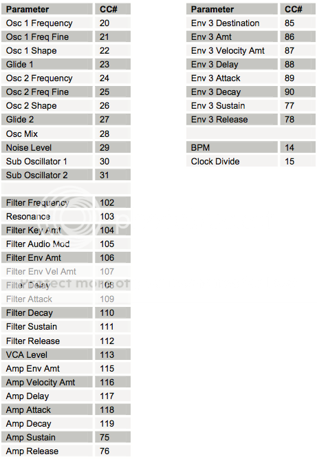

CCs gibt's folgende
Re: NRPN in Ableton????
bratze schrieb:
Moin,
ich möchte eigentlich nur den Filter via LFO 1 modulieren. Ist ja ansich kein Problem, aber mit dem Mopho bis jetzt schon.
Oder stell ich mich da einfach zu doof an?? :selfhammer:
CCs gibt's folgende
[ http://i135.photobucket.com/albums/q125/5spot/Schnappschuss2011-12-30103218.png (•BILDLINK) ].
LFO auf Filter-Cutoff??? Da brauchste keene CC`s oder NRPN`s für...dat machste in der Mod-Matrix :opa:
Source: LFO 1 -- Dest: Filter Cutoff, Depht einstellen, pferdich!
Wenn du ne Cutoff-Kurve einzeichnen willst als CC, dann nimmste ne Cliphüllkurve, MidiCtrl, 102 (siehe Deine Tabelle) und zeichnest ein. Das hat dann aber mit nem LFO nix zu tun...

Das ist schon richtig, und genau darum geht's: Diesen Amount (LFO -> Filter) will ich in Ableton aufzeichnen, der Mopho lässt diesen allerdings nur als NRPN raus.
Meine K-Station macht das ohne Probleme (unten rechts) als CC :roll:
