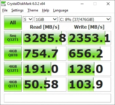

Update
Bei mir hat es problemlos geklappt (Mainboard: ASRock Z68 Extreme4).
Der oben verlinkte Guide ist zwar schon ausführlich, wer allerdings noch nie mit sowas hantiert hat, wird hin und wieder etwas Detail bzw. Erklärung vermissen.
Wenn man mit dem eigentlichen Patchen des UEFI-BIOS durch ist, muss man sich unbedingt weiterhin strikt an die angegebenen Schritte halten. Windows 10 muss man z. B. zwingend im UEFI-Modus installieren. Nachdem man das erfolgreich abgeschlossen hat, wird man im BIOS-Setup einen Booteintrag namens "Windows Boot Manager" finden, also nicht den Namen der SSD. Vorher steht dort ein unbekanntes "PATA" Device... das ist normal und man sollte sich davon nicht irritieren lassen.
Einmal installiert läuft Windows 10 übrigens einwandfrei und ohne jegliche Einschränkungen gegenüber einem Board welches werkseitig NVMe-ready ist. Der Bootvorgang ist schnell und ohne Verzögerung. Wenn man die Adapterkarte an einen PCIe 3.0 x4 Slot angeschlossen hat, lässt sich dort auch die volle Leistung der SSD erzielen.
