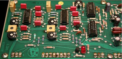

Der verwendet normale Piher. Leider gibts dieses Pinout nicht als 10gang cermet mit Schraube nach oben. Nur mit Schraube zur Seite:
Interessant übrigens: der Hersteller gewährleistet eine Lebenszeit von nur 200 Cycles (!!!) für die Trimmer. Bei den einfachen sogar nur 50Cycles
RetroSound schrieb:
Aber der hat doch welche eingebaut. Gibt es die nicht mehr?
Das sind normale aber keine Zehngang-Wendeltrimmer. Oberheim selbst benutzt ja schon ZehngangTrimmer für die Oktavreinheit (das gelbe stehnde Klötzchen im Hintergrund). Ich hätt halt auch gerne welche für die Stimmung (also für die vorne liegenden gelben Teile).

Doch, er hat schon gute Cermettrimmer eingebaut. Nur kann man Wendeltrimmer viel feiner einstellen, und sie sind wegen des Widerstandes des "Getriebes" etwas unempfindlicher gegen Erschütterungen.
