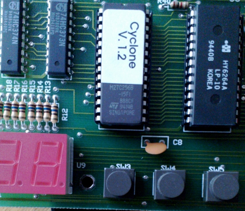

Hallo, habe einen Oberheim Strummer und möchte daraus einen Cyclone machen.
Es sind scheinbar dieselben Geräte und es müsste anscheinend "nur" der Eprom
gewechselt werden. Hat das hier jemand schon einmal gemacht ?
Wäre über jede Hilfe dankbar :peace: :peace:
Die Perf/x-Kistchen Drummer, Strummer, Cyclone und Systemizer haben eine völlig identische Hardware und unterscheiden sich tatsächlich nur durch die Firmware (EPROM) und natürlich die Beschriftungsfolie der Frontplatte. Diese ist geklebt, läßt sich aber mit etwas Geduld und einem Föhn vorsichtig ablösen.
Ich hatte damals eine der Kisten gehabt und dort zwischen Drummer und Cyclone gewechselt, da besaß ich auch beide Frontfolien. Funktionierte recht gut.
Das Umstecken wurde mir irgendwann zu blöd, also hatte ich mir beide EPROMs in Eins gebrannt und das dann einfach umgeschaltet. Geht logischerweise nicht im laufenden Betrieb. Dazu nimmt man das nächst größere EPROM und führt die neu dazugekommene Adreßleitung an einen Umschalter, der +5V oder Masse anlegt. Ich weiß nur leider die Größe des EPROMs nimmer, war aber mindestens ein 27256(32K).

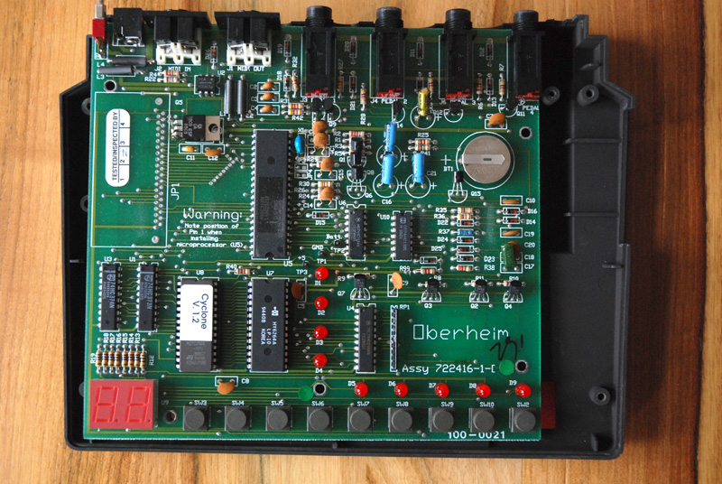

Hier noch ein paar Details zum Oberheim Cyclone. Meiner hat auch die Version 1.2
Das EPROM ist vom Typ M27C256B-15F1. Es scheint kein Problem zu sein, dies zu bekommen.
Jetzt braucht man nur noch jemanden, der das kopieren kann. Habe das auch noch nie gemacht, aber die Thematik interessiert mich natürlich.
Kopieren wäre kein Problem, wenn man eine. EPROMer hat. 27256 sind problemlos zu bekommen, ebenso die doppelt so großen 27512, in den dann beide Firmwareteile reinpassen.

Muss das EPROM eigentlich exakt das gleiche sein, also M27C256B-15F1 oder kann es auch jedes andere vom Typ M27C256B sein?
Wichtig ist die gleiche Größe und vor allem die Zugriffsgeschwindigkeit. Die steht nach dem Bindestich angegeben, 15er reicht völlig, in den Perf/x steckt ja nur ein 8031 drin. Kürzere Zugriffszeiten wie -10 sind nur unnütz teuer und Verschwendung. Die Bezeichnung "M" davor ist sowieso meist Herstellerspezifisch. Ich bin mir auch garnicht so sicher, daß die Software wirklich 32Kilobyte an Umfang hat (27256). Zum Vergleich: mein 8Bit-Rechner hatte einen ROM-Bereich von 16Kilobyte, und da waren sozusagen BIOS und ein sehr komfortables BASIC drin untergebracht. Kann also sein, daß das Ding zum Teil leer ist, das sieht man aber beim Auslesen.
Wenn Du EPROMs kaufst oder bestellst, schau ins Datenblatt. Wenn Du bei Segor kaufst, ist das eh problemlos, die wissen, was sie Dir verkaufen :)
Ich werde morgen zu Segor gehen und mein EPROM kopieren lassen. Sie haben zwar "nur" das schnellere M27C256B-10F1 vorrätig, aber bei 6 EUR das Stück halte ich das für vertretbar. Hinzu kommen 5 EUR für den Brennvorgang. Ich denke nicht, dass das Einlesen auch etwas kostet. Das wären 11 EUR, ggf. zzgl. Versand.
Wenn also jemand an einem Cyclone EPROM Version 1.2 Interesse hat, bitte kurzfristig per PN melden.
Habe es damit nicht eilig, aber ich hätte einen Cyclone zu verkaufen, nur wenig benutzt, mit Original-Netzteil und Handbuch in Deutsch. Bei Interesse bitte PN.
Ich muss hier mal das Hohelied auf Segor singen. Ich weiß, dass das die Lötkunst-Nerds ohnehin wissen, aber trotzdem, das es so etwas noch gibt! Der Besuch ist eine wahr Freude. Das Kopieren des Cyclone EPROMs war natürlich kein Problem und das Image gab es auch noch dazu. Wer also ein Cyclone Update auf Version 1.2 oder einfach seinen Strummer oder Drummer zu einem Cyclone machen möchte kann sich bei mir via PN melden. Eine Garantie, dass dies in allen Fällen funktioniert, gibt es offensichtlich nicht, wie man hier auf gearslutz nachlesen kann.
