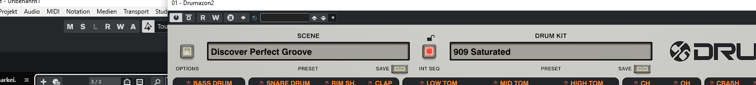

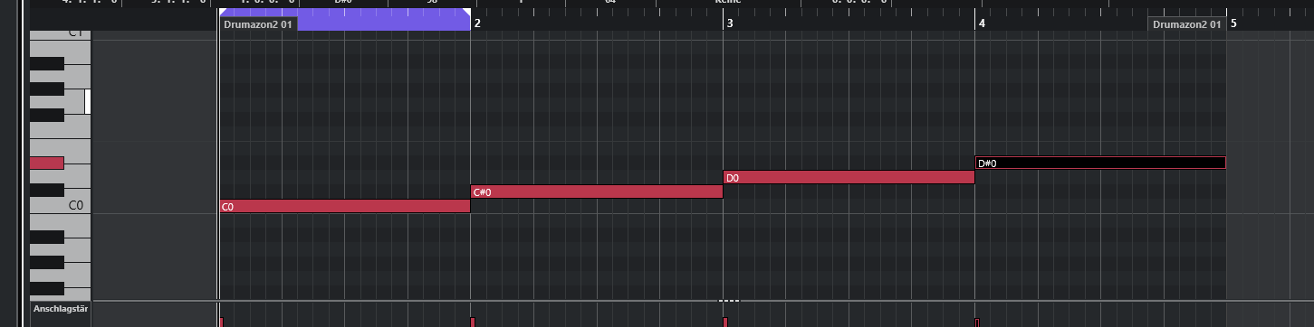

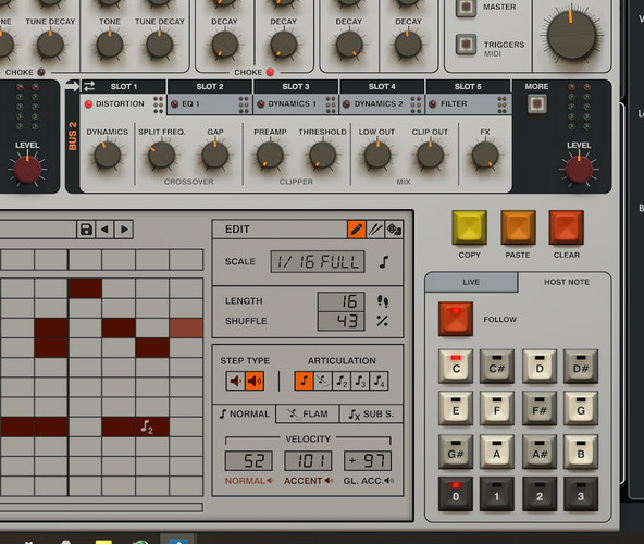

Wie Ollo schon beschrieben hat, kannst Du den Internen Sequencer ausschalten und die Instrumente einzeln Triggern. C0 Kick, C# Rimshot usw usw.
Du kannst aber auch alle Pattern im Internen Seqencer programmieren und musst nur unten rechts vom Live-Modus in Host Note Modus wechseln (Reiter) und kannst wie dort zu sehen bei C0 Pattern 1 spielen C# Pattern 2 usw. Dazu musst Du nur die entsprechende Note im Sequencer für einen Takt einzeichnen.
