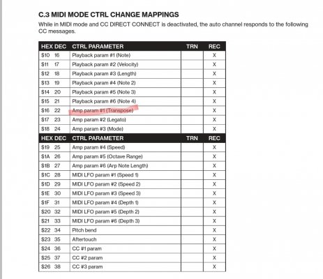

eigentlich steht schon alles in der Überschrift: Kann man Midi-Spuren, die man im Octatrack programmiert hat, über externe Midi-Note Befehle transponieren?
Ich glaube, mit Arp.-Spuren geht das.
Aber normale Spuren?
tr
nein, das geht nicht da der Controller Transpose keine Midi CC-Zuweisung hat und auch nicht an den Crossfader gelinkt werden kann
du könntest aber den Midiout des OT nehmen und im Midihub bearbeiten, da lässt sich dann auch ein externer Controller zuweisen
M.i.a.u.: ganje und tiefenrausch
Midi CC 22 ist transpose.

Hi danke dir! Ich hab nun versucht die eine MIDI Spur wieder in den OT einzuschleifen und damit die zweite Midi Spur über CC22 zu tranponieren. Der Wert kommt auch an, transponiert aber nicht die gerade gespielte Note, sondern wird nur über einen "Trig" wieder ausgegeben. Gibt es auch die Möglichkeit das ohne Trig die Noten direkt transponiert werden? Ich benutze einen externen Arp (Expert Sleepers FH-2), was mit dem trig alles etwas kompliziert macht. Ich müsste bei jedem Wertesprung einen neuen Trig eingeben, was für impro Livesets etwas unpraktisch ist...
ich versteh vermutlich nicht genau was du vorhast, aber hier funktioniert das prinzipiell ...
die gerade spielende Note kann prinzipbedingt nicht geändert werden , Midi ändert die Note nur mit einem Note On.
Das funktioniert nur über den Auto Channel, also der zu transponierende Channel muss angewählt sein
Siehst du denn wie sich das Transpose Knöpchen dreht ?

Parameterwerte vom OT anscheinen nicht live geändert werden, sondern nur wenn dieses in einem Trig gelockt sind und entsprechend beim nächsten Durchlauf des Sequenzers ausgelöst werden.
nein das stimmt so einfach nicht ... der Transpose Knopf macht wilde Fahrten wenn ich ihn über CC steuere .. nur wie gesagt, die Auswirkung auf die Noten ist logischerweise nur bei Note Ons

Ich hab den OT so eingestellt das Autochannel off ist, und CC Direct Coonnect ebenfalls aus. Damit geht das auch ohne Autochannel, allerdings eben nur mit Not On.. macht Sinn, aber in meinem Setup kaum zu gebrauchen. Zumindest so wie ich das verstehe.
