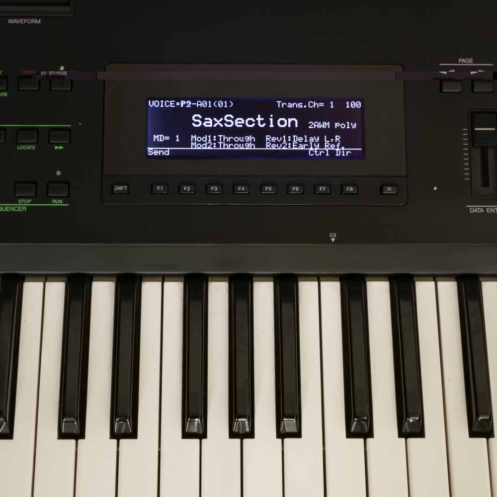

Gibt es einen Verkäufer innerhalb der EU, der diese Oled Upgrades für den Akai VX 600 anbietet? Finde auf Ebay und Reverb ausschließlich UK Seller.
Ja kann auch ein LED sein. Schon seltsam, dass alle Anbieter aus UK sind. Haben die dort ein Patent? Es kommen jedenfalls dann noch fett Zoll und Märchensteuer hinzu, und ich brauche 2. Dann sind wir bei ca. 500 Euronen.
Vielleicht passen in den VX auch die recht zahlreich angebotenen LEDs der Akai S-Serie rein?
Wow! Du hast 2 VX600? Krass... In der Beschreibung steht "Akai s3000xl vx600 CD3000 i, XL"... Natürlich scheinen das auch nur angepasste sonst auch erhältliche LED Displays zu sein... In der Facebook Gruppe "Music Gear Display Retrofits" gibt es eventuell mehr Infos, die sind allerdings da etwas steil drauf was Fragen angeht... Aber das erfordert dann natürlich gleich viel mehr an Engagement und so weiter...
Evtl. lohnt es sich bei Displayfragen, mal mit Gregor Walbeck Kontakt aufzunehmen.
Passen wird das wohl mechanisch und elektrisch, evt. muss man ein neues Kabel crimpen aber das ist ja nicht so teuer. Nicht vergessen, den Hochspannungstrafo für die Leuchtfolie raus zu werfen. Zumindest fällt aber Royal Mail, 6€ DHL Strafe usw. beim Einkauf in D weg.

Das Buydisplay.com Display passt u.a. im TG/SY-77/99, Wavestation, Kawai K5000 und Kurzweil K2000, erfordert aber ein wenig Lötarbeit.
Meist muss der Kontrastbereich im jeweiligen Synth etwas angepasst werden und am besten man entfernt gleich noch den Inverter.
Leider funktoniert das Display nicht im VX 600.

Oder hat jemand mal wo anders erfolgreich bestellt? Kann ruhig ein LED sein. Aber ich muss was tun, eines der Displays funzt überhaupt nicht mehr. Das ist leider der größte Schwachpunkt von dem Synth.
Was heisst das genau? Keine Anzeige mehr oder kein Backlight? Man kann das Backlight ja recht günstig ersetzen, ist natürlich nicht so schön und meiner hat dann auch immer noch gefiept...
Ich kanns leider nicht genau sagen. Bei einem VX ist das Backlight noch akzeptabel, aber nicht gerade toll. Beim anderen geht das Display überhaupt nicht mehr, voll tote Hose. Es ging jedoch vor dem Versand, hat mir der VK mit Fotos versichert. Aber es war quasi unmöglich, Hermes dafür zu belangen.
Hab reingeschaut, die Verbindungen scheinen alle in Ordnung, nix locker, nix gebrochen. Darum möchte ich zwei Fliegen mit einer Klappe schlagen. Hab schon lange von schönen neuen Displays für meine beiden Schätze geträumt, jetzt mag ich endlich reinen Tisch machen.
