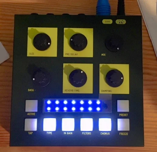

Gibt es jemand, der es hinbekommen hat, dass beim BAM mit letzter Firmware 1.4 der TAP Button synchron zur Midi-Clock blinkt?
Freu mich über jede Info dazu : )
Aus dem PDF zur Version 1.4:
Code:
TAP DISPLAY : TAP tempo display can be set to ON or OFF.
This setting is accessible by pressing the TAP switch while powering BAM on.
Each time you press the TAP switch while powering BAM on, the TAP display is alternatively set to ON or OFF. This setting is kept in memory.
As soon as you turn the P-DELAY pot, the TAP switch stops flashing.
Please note that only the « TAP to Pre-Delay time » feature works.
 The « TAP to reverb time » doesn’t work in this revision.
  • #86
Ja, dauert ja immer alles ein paar Monate (oder Jahre) länger bei OTO.
Dafür stimmt dann die Quali. Boum werden anscheinend schon die ersten augeliefert
stand auf FB.
Nochmal zu meiner vorigen Frage mit dem TAP Button: Ja funktioniert wenn ich das Tempo manuell drücke, aber
eben nicht zur MIDI Clock. Dazu steht auch nichts expizit im Manual oder 1.4 Update PDF. Also, falls dazu jmd.
was weiß, wäre ich sehr dankbar!

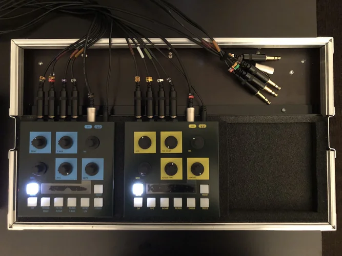

  • #88
Ja, Thomann Custom Case 170€. Bei Interesse kann ich dir die Skizze zur Anfertigung schicken. Sie habens auf den mm genau umgesetzt. Nachdem es 1 Jahr gedauert hat, bis alle OTOs verfügbar waren, war es mir das wert.
  • #89
Wow, klasse! Kannst mir gerne die Skizze schicken. Und was hat es mit den schön sortieren Kabeln auf sich?
