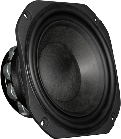

Damit liegt die Hochtonkalotten so um 20mm und geht runter bis 2,7kHz. Also muss der Mitteltöner bis dahin rauf kommen.
Dabei läuft ein 6"-Mitteltöner(i.A. als Mid-Bass ausgeführt) in den ersten Membranaufbruch rein, also der "Rand" mit der Sicke schwingt gegenphasig zum Zentrum. Das bekommt man recht ordentlich und gut gedämpft hin, außerdem verringert das die Bündelung der Mitten unterhalb des Übergangs zum Hochtöner, der dann wieder sehr breit abstrahlt (weil er erst mal kleine gegen die Wellenlänge ist).
Meint man nun aber mehr Bass zu brauchen und das auch sehen zu wollen (...den möglichen Membranhub sieht man ja nicht, den bezahlt man nur...), dann greift der Noob (der ja unter 50Hz mischen will, nicht im real wichtigen Mittenbereich) zum 8"er. Der bricht dann aber zwei mal[1] auf. Das ist dann viel schwieriger in den Griff zu bekommen, oft deutlich schlechter gelöst, oder sehr sehr teuer.

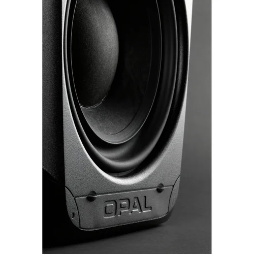

So sieht das ordentlich aus . Auch schön die Magnetleistung optimiert wie man sieht , das geht nicht nur laut, sondern auch tief und extrem präzise tief... Die haben die Teile einfach recht kompromisslos designt.

Sollte man bei 'nem Paarpreis von 3800€ auch verlangen können.
Man bekommt die gebraucht für unter 2K , aber nicht oft. Außerdem sollte man gerade die erste Version kaufen , es gab 2 Revisionen nach dem Verkauf der Firma , so wurde zb aus dem Berillium Hochtöner eine Aluminium Chalotte ..
