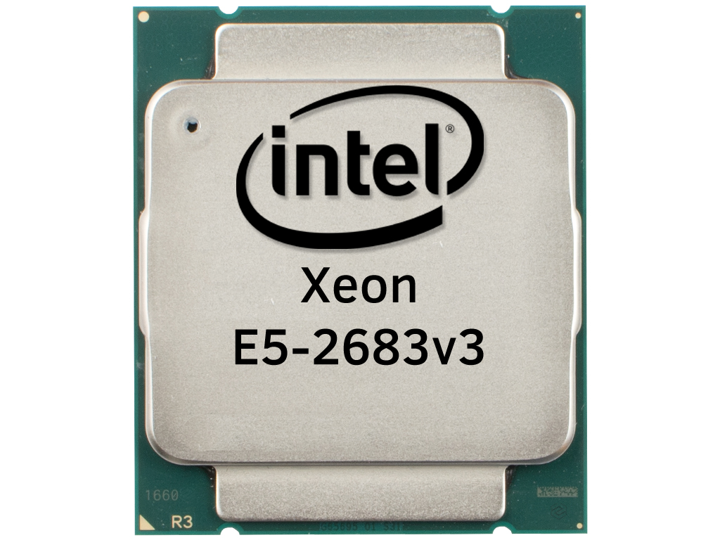

Ich würd mich erstmal über ne ordentliche CPU informieren. Mit richtig verdammt viel power!
Sowas zum Beispiel:
Ich hab die QS Version von der CPU. War noch viel günstiger. Die läuft auf:
2x 3,0 GHz
Ich glaube 6 x oder 8 x 2,7GHz
Und der Rest aller echten 14 Kerne auf 2,5GHz im Turbo Mode.
Also es sind 14 echte Kerne und 28 insgesamt.
Für meinen hab ich vor 2 Jahren 270€ bei eBay bezahlt. Kam aus Texas.
Guck dir am besten die CPU Rangliste an. Das ist aussagekräftig. Alles andere ist nur bla bla.. power braucht power. Und die CPU jetzt zum Beispiel, bekommst du nicht klein.
