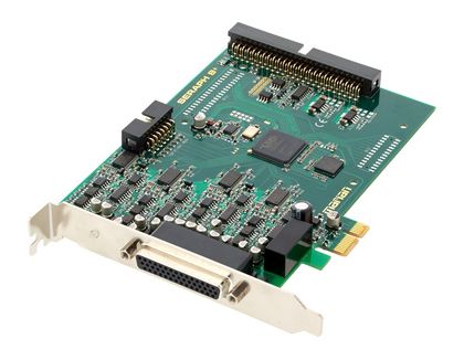

Hier ist eine:

Von Marian gibts die D4 Breakout Box, keine Ahnung ob die sich noch kaskadieren lassen.
https://marian.de/products/d4_breakout_box

Ich selbst hab' von Marian Seraph A3 MWX mit 3 ADAT I/O

Passt laut Webseite an die Seraph D4 und D8.
