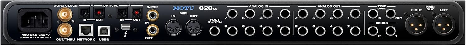

Hallo,
blöde Frage: ich habe ein Motu ES828 TB Interface und einen PC , der TB kann (aber keine Buchse mit TB Steckerformat hat) und eine USB C Buchse hat. Das Motu kann TB 1 bis 3. Dazu habe ich ein Thunderbolt-Kabel. Ich brauche also einen Adapter. Bisher finde ich nur einen (sündhaft teuren) Apple-Adapter und manchmal den Ratschlag, noch mehr Geld auszugeben und eine USB C / Thunderbolt Dockingstation zu holen. Das finde ich nicht ganz blöd, denn mein Mainboard (X570 Phantom Gaming-ITX/TB3) hat nur recht wenige USB-Anschlüsse.
Der Apple-Adapter ist der einzige, den ich zu den Anforderungen finde - aber vlt suche ich auch falsch.
Aber, geht das mit den Dockingstations überhaupt. Z.B. diese hier (die wird bei Wirecutter empfohlen). Wenn ich das richtig sehe, erfordert die eben einen TB Anschluss am Rechner und keine USB C Buchse - oder geht das in alles Richtungen? Irgendiwe finde ich bei Belkin, OWC usw nur entweder TB-Docks oder USB C Docks, dann aber ohne TB Buchse.
Also klar ist mir: TB ist ein Protokoll, USB auch, USB C ist nur das Steckerformat. Wo es schon Glatteis wird: Wenn ich also eine Dockingstation über USB C anschliesse, übersetzt dann der Rechner was TB ist und was USB? Also, so muss es ja sein, aber ich weiss es eben nicht 100%
(Monitor über TB / oder USB C ist im Moment kein Thema, mein neuer wird über HDMI oder DP angeschlossen; aber wie ginge das überhaupt, wenn ich einen TB Monitor wollte? Ich habe keine Onboard Grafik, sondern eine Grafikkarte, eben nur mit HDMI und DP Anschlüssen - das ginge doch gar nicht, oder?).
Danke für eure Tipps.

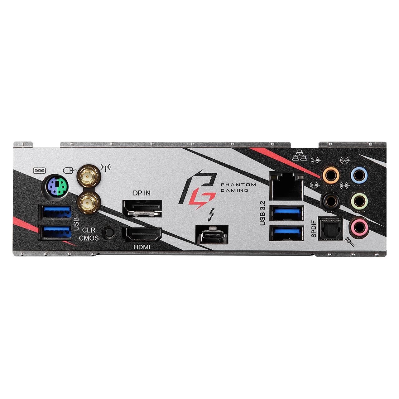

Das Board hat sogar eine Thunderbolt USB-C Buchse, er brauch' imho nur das passende Kabel. Wobei ich keine Ahnung hab' wie der Stecker sich nennt, pre USB-C. Edit: Thunderbolt 2 schätze ich mal, der Adapter kostet ca. €50.

MOTU ES828 hat TB 1 bis 2 (nicht TB 3)
H
HorstBlond
Günstig gebraucht gekauft?
:) Nee, ich gestehe, ganz bewusst und neu... Und erst mit dem Kabel in der Hand unterm Tisch gemerkt, dass "Thunderbolt 1, compatible with Tunderbolt 2 and 3" (Motu) und "1 x USB 3.2 Gen2 Thunderbolt™ 3 Type-C Port" (Asrock) eben nicht zusammenpassen.
Wenn ich das richtig verstehe gibt es für Thunderbolt 1 und 2 den eigenen Stecker (der mit dem Blitz) und erst ab 3 den USB C Stecker. (und wenn der auch einen Blitz hat kann das Kabel auch TB)
Am Markt gibt es Tonnen von USB C Docks und genügend Thunderbolt Docks - aber bisher finde ich nur genau den einen Apple Adapter, der beide Welten verbindet.

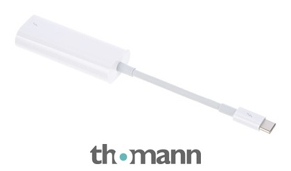

Du brauchst Adapter TB2 auf TB3 und Thunderbolt-Kabel TB2(kommt teuer) zusammen.
danke, ja, das scheint die einzige Option zu sein. Kabel hab ich schon (gleich zum Interface mitgekauft).
Fühlt sich nur irgendwie komisch an, dass nur ein einziges Teil zu kaufen gibt... Eben, ein Dock wäre ja noch schön gewesen.
Seddis
Seddis
Apple Adapter ist teuer,Aber funktioniert (in beiden Richtungen). Es gibt keine Alternative. Ich nutze auch.

Wie @Summa schon richtig erklärt hat, hat das MB eben Tunderbolt schon "on board" - aber eben nur mit einer USB C Buchse.
[/QUOTE]
Das ist nicht "nur" sondern so wie es sein soll - dass das Protokoll diesen Steckertyp verwendet hast Du ja selber im Erstpost schon erwähnt.
TB 1 und 2 haben den selben Stecker und TB 3 ist immer - vom Protokoll - abwärtskompatibel.

Ich hab jetzt mal den Apple-Adapter bestellt.

Update.. Wieder einer dieser gebrauchten Abende... Der bestellte Apple-Adapter ist angekommen, nochmal eben schnell runter ins Studio und schnell das Interface von USB zu Thunderbolt umhängen. Denkste...
Das Motu 828ES wird vom (Asrock) Thunderbolt-Treiber zwar erkannt - aber das war's dann auch schon. Der Treiber gibt beim Starten vom Rechner eine Warnng raus, dass das Device nicht richtig funktionieren könnte. Simmt :sad: Es wird erkannt an "Thunderbolt Port 1", aber es sei "nicht ausdrücklich für Windows zugelassen". Die Motu Discovery Software findet das Gerät dann nicht. hab alles probiert. TB ist im Bios enabled, den Treiber (von Asrock) und Motu hab ich mehrfach deinstaliiert nd wieder installiert. Nix scheint zu helfen. Habt ihr eine Idee? Ich schreibe gerne mal, dass an dem Gerücht, Motu könne könne keine Windows Treiber nichts mehr dran sei - und nun das... Okay, vlt liegts auch an Asrock...
P.S. an USB funktionert es. Standalone auch. Das Problem scheint TB zu sein.

Der Apple Adapter mag teuer sein, aber er funktioniert... sprich TB3 auf TB2.... Ich habe ihn selbst getestet an Mac und PC... Keine Probleme mit meinen HD Native Thunderbolt...
PS: Apple braucht keine Treiber :) Noch sind es die Kernel Extensions (Big Sur wird das ändern...) Bei Apple funtktioniert TB3 und AVB halt out of the box....während man in der Windows Welt auf die original Intel Driver angewiesen ist... TB ist closed source, sprich nur Intel kann Treiber liefern...und AVB geht unter Windows gar nicht :-/
