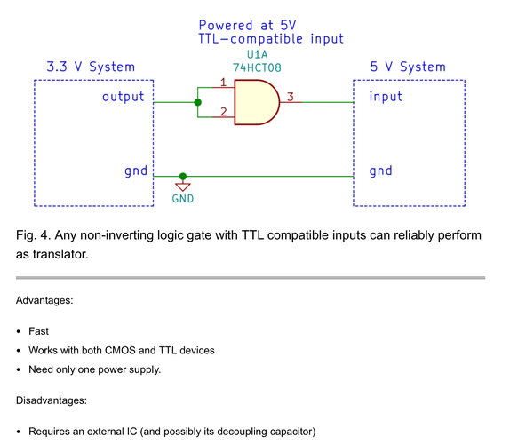

ich habe gerade ein Pams new workout Modul von ALM gebraucht gekauft.
Nun hätte ich gerne den Midiclock Out um auch andere Geräte zu syncen. Leider gibt es die Expander nciht mehr zu klaufen. Als ich nach einem Schalplan angefragt habe konnte ALM mir nur einen Link zu einer Github Seite liefern:
Dort gibt es einmal die Pinbelegung (Sicht auf die Rückseite, Zählung von oben):
  1. +5V
  2. RUN
  3. CLOCK
  4. DATA
  5. GND
Dann steht da das alle DAtensignale max. 3V haben und gebuffert sein müssen.
Da ich mal davon ausgehe das der DATA Anschluss das Midi Signal liefert. Welcher Chip buffert? Brauchman danach noch die 220Ohm Widerstände?
Ich hoffe mal das ist für eineige hier bekontt und würde mich über eine klein SChaltung freuen. Ich selber kann zusammenlöten, das wars dann aber schon.
